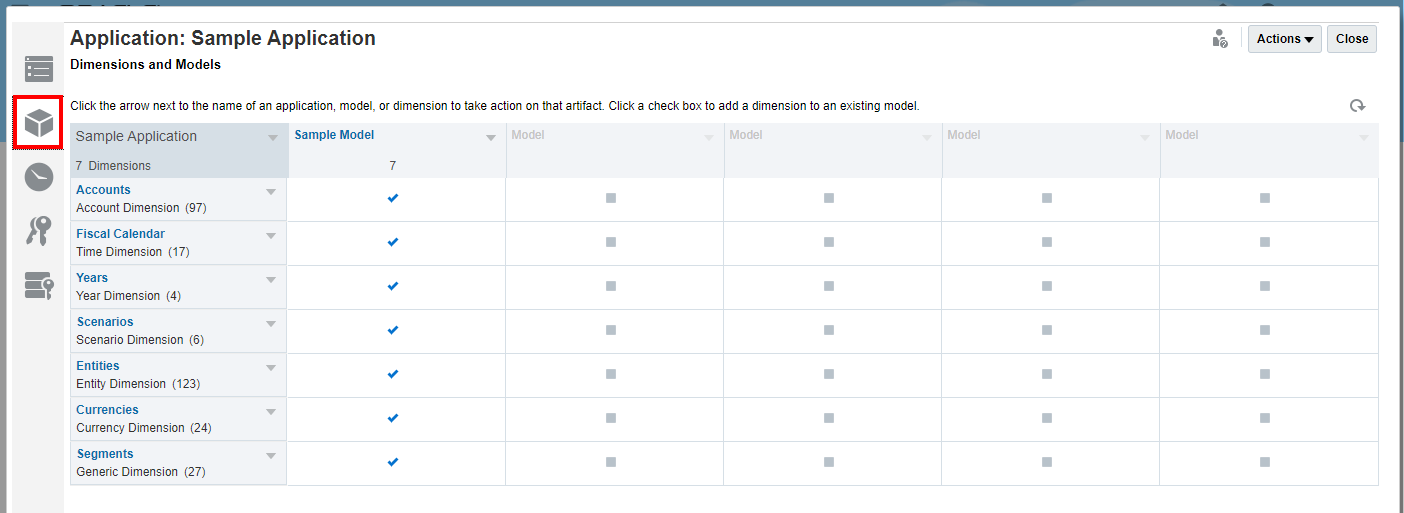

  1. Wählen Sie auf der Homepage die Option Anwendung, und klicken Sie auf den Anwendungsnamen, um den Anwendungsüberblick anzuzeigen.
  2. Wählen Sie auf dem Bildschirm Überblick der Anwendung die Option Dimensionen und Modelle.
    Wählen Sie auf der Registerkarte "Dimensionen und Modelle" den Namen der Dimension aus, für die Sie den Zugriff erteilen möchten.

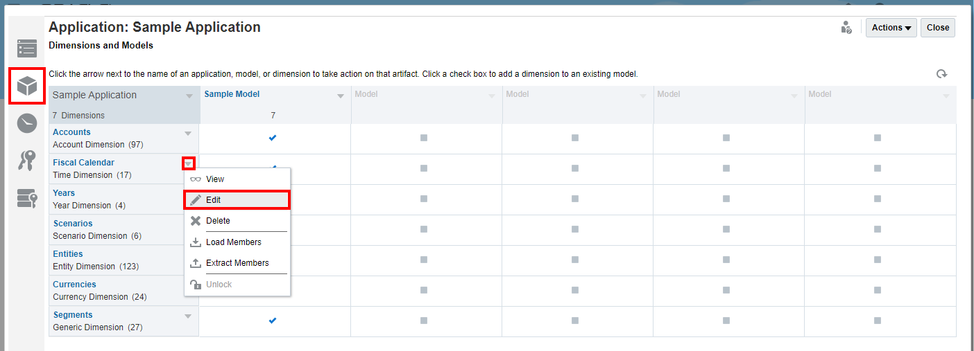

  3. Klicken Sie auf den Namen der Dimension, für die Sie den Zugriff erteilen möchten.
    Fiscal Calendar-Dimension, für die Sie den Zugriff erteilen möchten.

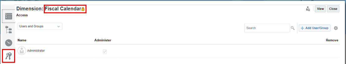

  4. Wählen Sie auf dem Bildschirm "Überblick" der Dimension die Option Zugriff. Der Name der ausgewählten Dimension wird oben auf dem Bildschirm angezeigt.
    Wählen Sie die Registerkarte "Zugriff" der Dimension für die ausgewählte Dimension.
