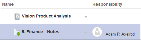

Nachdem Sie die Erstellungsphase gestartet haben, kommt es zu folgenden Änderungen im Bereich "Berichtshierarchie":
In der Spalte Zuständigkeit wird der Name des Doclet-Autoren eingetragen. Während das Doclet den Workflow durchläuft, wird die Spalte "Zuständigkeit" laufend aktualisiert, um den aktuell für das Doclet zuständigen Benutzer anzugeben. Beispiel: Nachdem der Doclet-Autor das Doclet zur Genehmigung weitergeleitet hat, wird die Spalte "Zuständigkeit" mit dem Genehmiger aktualisiert. Auf diese Weise sehen Sie, wer gerade für das Doclet zuständig ist.
Für jedes Doclet werden Doclet-Statussymbole angezeigt.
