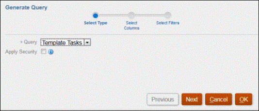

  5. Klicken Sie auf Abfrage generieren, um die Abfrage im Dialogfeld "Neue Abfrage" zu erstellen. Im Dialogfeld können Sie eine Datenbankabfrage erstellen, indem Sie ein im Produkt vorhandenes Attribut für die Abfrage und/oder den Filter auswählen. Die SQL-Abfrage wird vom System so generiert, dass sie mit den angegebenen Attributen und Filtern übereinstimmt. Sie können die SQL-Abfrage ändern oder erweitern.
    1. Wählen Sie im Fenster Typ auswählen folgende Optionen aus:
      • Wählen Sie unter Abfrage die Option Vorlagenaufgaben oder Zeitplanaufgaben aus.
      • Optional: Aktivieren Sie das Kontrollkästchen Sicherheit anwenden, um den Benutzersicherheitsfilter automatisch auf die generierte Abfrage anzuwenden. Dadurch wird das Sicherheitstoken auf die Abfrage angewendet, die beim Generieren des Berichts mit der richtigen SQL ausgefüllt werden soll.
    2. Klicken Sie auf Weiter.
      Dialogfeld "Abfrage generieren"

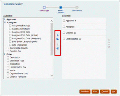

  6. Wählen Sie unter Spalten auswählen die Spalten aus, die in der Abfrage angezeigt werden sollen, und klicken Sie auf Weiter.
    Spalten auswählen

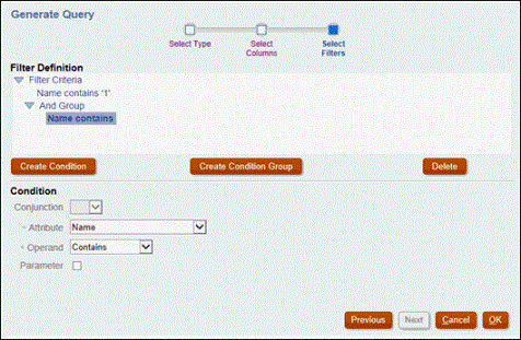

  7. Klicken Sie unter Filter auswählen auf Bedingung erstellen oder Bedingungsgruppe erstellen, und wählen Sie die Bedingungen zum Erstellen der Filter aus, um die Abfrage zu erstellen.
    Filter auswählen
  8. Klicken Sie auf OK.
