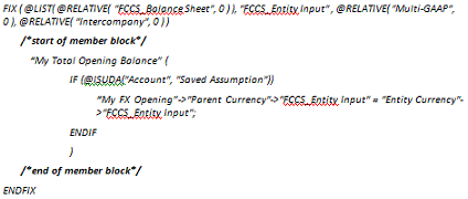

Elementblock
Elementblöcke sind auch als Berechnungsblöcke bekannt. Gelegentlich wird auch der Begriff "Anker" für Elementblöcke verwendet. Die Syntax eines Elementblocks lautet wie folgt:
Essbase-Elementblock Beispiel 1
Im Folgenden finden Sie ein Beispiel für Elementblockanweisungen:
Essbase-Elementblock Beispiel 2
In diesem Beispiel wird "My Total Opening Balance" als Berechnungsblockelement oder Anker bezeichnet. Dieses Element sollte nach Möglichkeit ein Element aus einer Dense-Dimension sein.
In der oben aufgeführten Berechnung beschränken wir die Anweisung nur auf das Element "My FX Opening". Die Berechnungen werden für das in der FIX-Anweisung angegebene Element durchgeführt.
Beachten Sie, dass Sie bei der Verwendung von IF-Anweisungen einen Elementblock benötigen. Sie können IF-Anweisungen nicht außerhalb von Elementblöcken schreiben.
