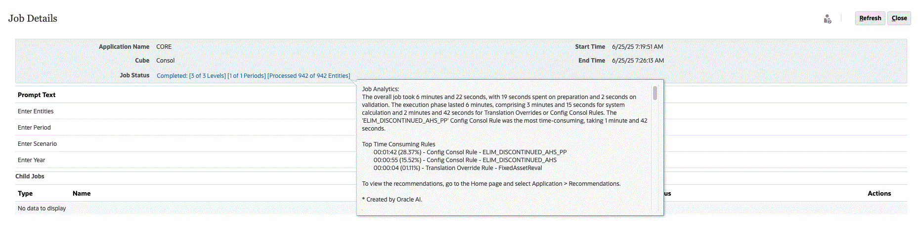

Sie können eine detaillierte Analyse für Konsolidierungsjobs mit der Konsolidierungseinstellung Konsolidierungsjobanalyse generieren. Wenn diese Einstellung aktiviert ist, wird eine GenAI-basierte Jobübersicht für einen Konsolidierungsjob generiert, wenn der Job abgeschlossen ist. Sie können die Analyse in den Jobdetails für den abgeschlossenen Job in der Jobkonsole anzeigen.

Die Funktion "Konsolidierungsjobanalyse" fasst die Informationen aus Konsolidierungsberichten zu Systemberechnungen und -anpassungen zusammen und zeigt sie in einem benutzerfreundlichen Format an derselben Stelle wie den Konsolidierungsjobstatus an. Wenn Anwendungsempfehlungen zum Konsolidierungsjob vorhanden sind, enthält die Meldung Informationen zum Anzeigen von Empfehlungen.

  6. Wenn Sie einen Konsolidierungsjob ausführen, können Sie den Status in der Jobkonsole überwachen. Um den Status anzuzeigen, klicken Sie auf Anwendung, Jobs. Nach Abschluss eines Konsolidierungsjobs wird in einer Substatusbenachrichtigung bestätigt, dass Jobanalysen generiert werden.
  7. Wenn der Jobanalyseprozess abgeschlossen ist, wird der Status wieder auf "Abgeschlossen" gesetzt. Klicken Sie auf den Namen des Jobs, um Jobdetails anzuzeigen.
    Die generierte Übersicht ist in den Jobdetails verfügbar.
Beispiel für eine Konsolidierungsanalyse
