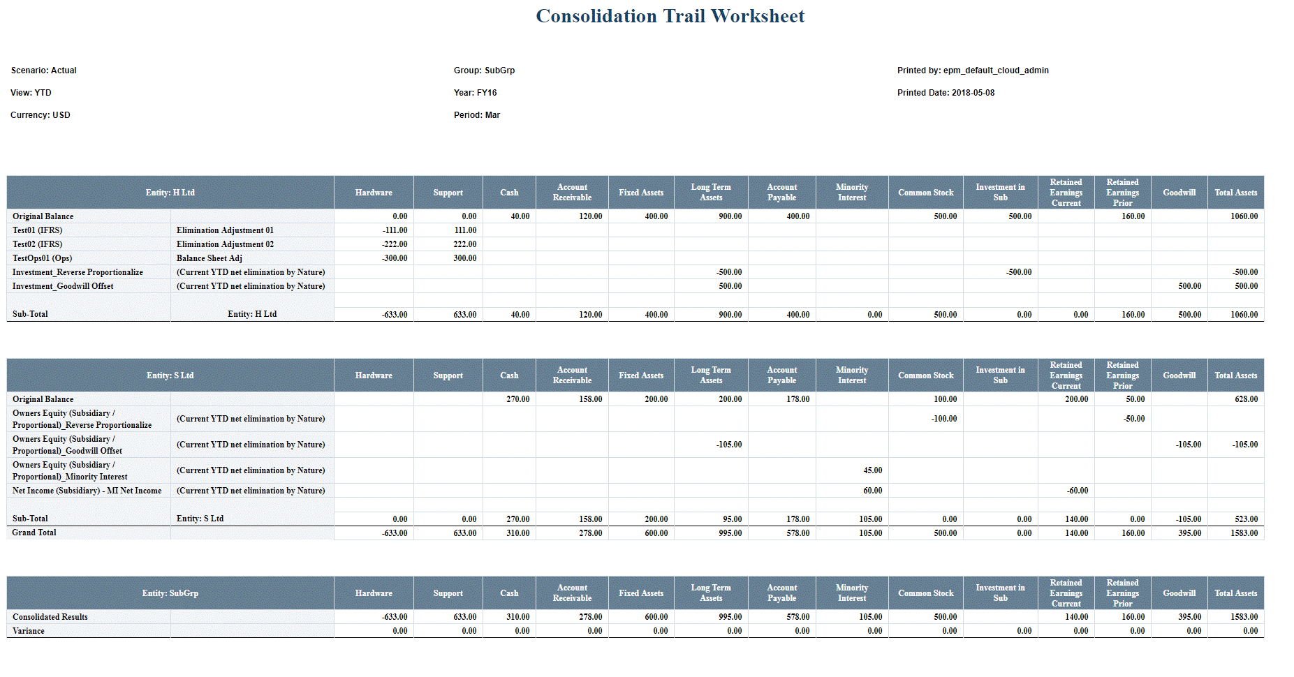

Der Konsolidierungsbericht enthält die folgenden Informationen zu einer ausgewählten übergeordneten Entity:
  • Kontenliste (in Spalten angezeigt)
  • Liste der untergeordneten Unternehmen innerhalb der ausgewählten Konsolidierungsgruppe, die zu den einzelnen angezeigten Konten beiträgt (in Zeilen angezeigt)
  • Ursprünglicher gemeldeter Endsaldo (in der Regel Hauptbuchsaldo) für Aktiva/Passiva und Eigenkapital sowie der aktuelle Saldo "Jahr kumuliert" für Gewinn und Verlust
  • Anpassungen des gemeldeten Saldos während der Konsolidierung, wie z.B. manuelle Journalbuchungen, Multi-GAAP-Anpassungen und automatische Eliminierungen, die durch Intercompany-Eliminierungs- und Konsolidierungsregeln generiert wurden. Hierzu zählen Intercompany-Eliminierungen, Einträge für Anschaffungen oder Abgänge (z.B. Investitionseliminierungen, Aktienkapitaleliminierungen, Rücklageneliminierungen), Auswertungsanpassungen, Minderheitsanteil, Equity-Methode usw.
    • Manuelle Journale werden mit dem Journallabel und der Beschreibung angezeigt.
    • Automatische Eliminierungen werden mit dem Livebetrag (Anfangssaldo) und dem Betrag für "Jahr kumuliert" auf Regelbasis angezeigt.
    • Anpassungen werden in der Entitywährung der ausgewählten übergeordneten Entity angezeigt.
  • Nettobeitrag der einzelnen direkt untergeordneten Entitys für jedes Konto in der ausgewählten Gruppe
  • Jegliche Abweichung - der gesamte Nettobeitrag mit konsolidierten Gruppenergebnissen

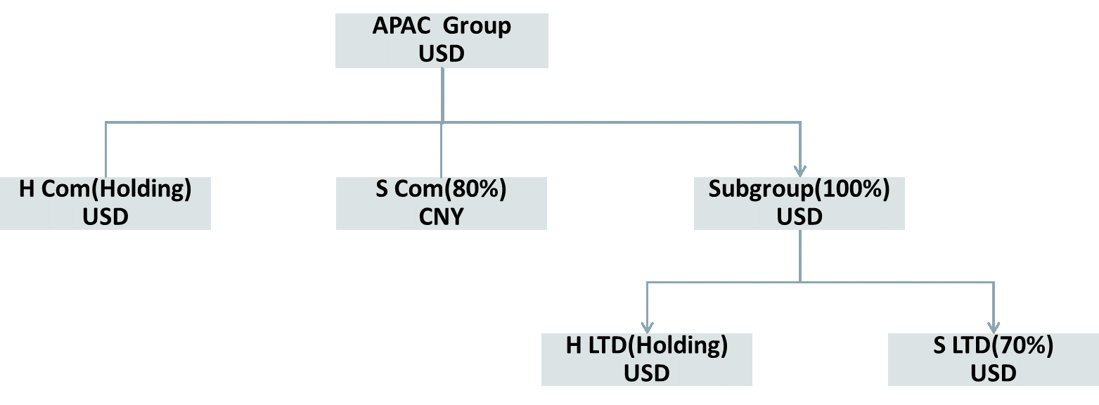

Der Bericht zeigt eine Ebene von untergeordneten Entitys für eine übergeordnete Entity mit einer Hierarchie mit mehreren Ebenen.
Beispiel: Sie verwenden die folgende Entitystruktur mit zwei Ebenen. Die Gruppe der obersten Ebene lautet "APAC". Unter der APAC-Gruppe gibt es eine Holding-Gesellschaft (H Com) und eine Tochtergesellschaft (S Com). Die APAC-Gruppe weist außerdem eine Untergruppe mit einer Holding-Gesellschaft (H LTD) und dem Unternehmen S LTD auf.
Sie führen zunächst den Konsolidierungsbericht mit der APAC-Gruppe als übergeordnete Entity aus. Der Bericht zeigt Ergebnisse für die APAC-Gruppe an, einschließlich der Holding-Gesellschaft (H Com), der Tochtergesellschaft (S Com) und der Summe für die Untergruppe.
Um weitere Details anzuzeigen, führen Sie denselben Bericht mit der Untergruppe als übergeordnete Entity aus. Dadurch wird der gesamte Konsolidierungstrail der APAC-Gruppe bereitgestellt.

Beispiel für Konsolidierungsbericht
