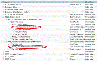

Gemeinsame Elemente müssen nach nicht gemeinsamen Elementen hinzugefügt werden. Beispiel: In der nachfolgenden Account-Dimension sind Bargeld und Barwerte als nicht gemeinsame Elemente unter FCCS_Current Assets und als gemeinsame Elemente unter FCCS_Total Cash angeführt. Beachten Sie, dass nicht gemeinsame Elemente in der Hierarchie an erster Stelle und gemeinsame Elemente an zweiter Stelle angeführt werden.
