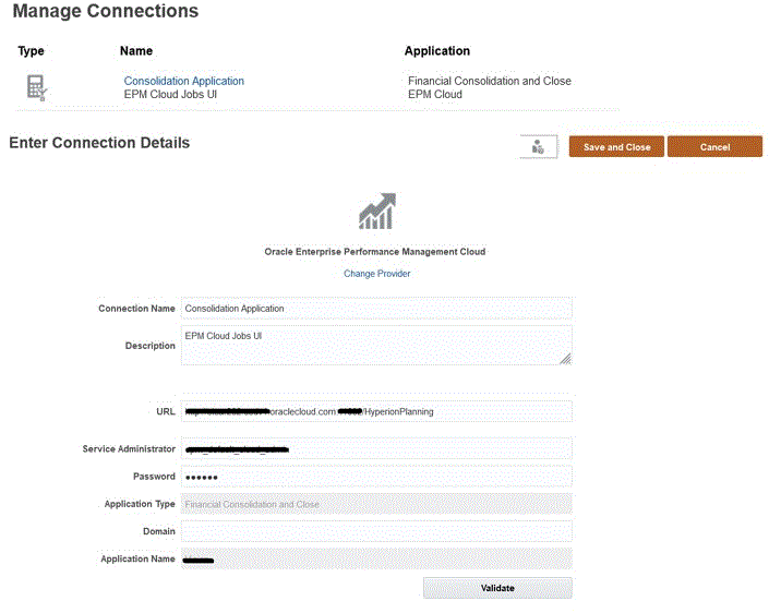

Ansatz 1 - EPM Cloud-basierte benannte Verbindungen verwenden
  1. Erstellen Sie eine neue EPM-Cloud-basierte Verbindung.
  2. Geben Sie eine URL an, die mit /HyperionPlanning endet.
  3. Geben Sie die Zugangsdaten des Serviceadministrators an.
  4. Geben Sie den Domainnamen an.
  5. Klicken Sie auf Validieren, um die Verbindung zu validieren.
  6. Klicken Sie auf Speichern und schließen.
    EPM Cloud-Verbindung herstellen

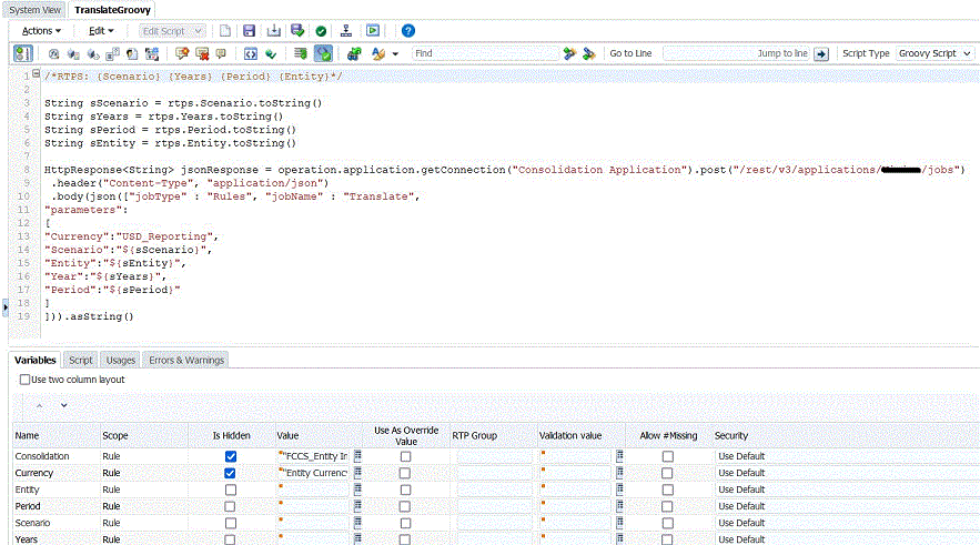

    Groovy-Skript Beispiel 1
/*RTPS: {Scenario} {Years} {Period} {Entity}*/
String sScenario = rtps.Scenario.toString()
String sYears = rtps.Years.toString()
String sPeriod = rtps.Period.toString()
String sEntity = rtps.Entity.toString()
HttpResponse<String> jsonResponse = operation.application.getConnection("Consolidation Application").post("/rest/v3/applications/<AppName>/jobs")
 .header("Content-Type", "application/json")
 .body(json(["jobType" : "Rules", "jobName" : "Translate",
"parameters":
"Currency":"USD_Reporting",
"Scenario":"${sScenario}",
"Entity":"${sEntity}",
"Year":"${sYears}",
"Period":"${sPeriod}"
])).asString()

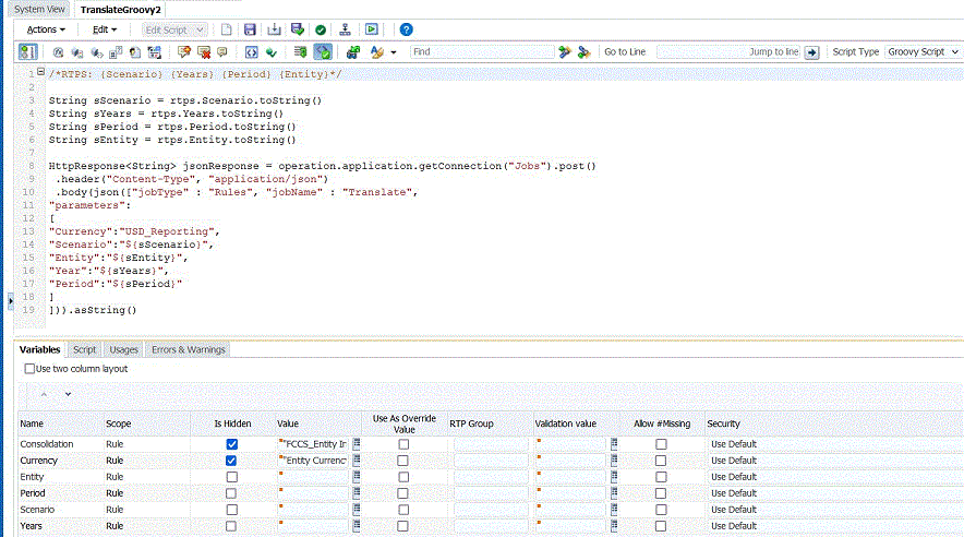

Ansatz 2 - Benannte Verbindungen anderer Webserviceprovider verwenden

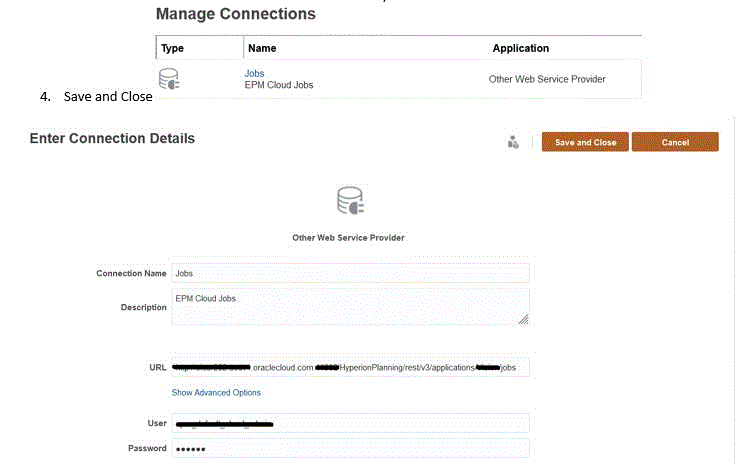

  1. Erstellen Sie eine neue auf einem anderen Webserviceprovider basierende Verbindung.
  2. Geben Sie die vollständige URL mit /HyperionPlanning/rest/v3/applications/<AppName>/jobs an.
  3. Geben Sie die Benutzerzugangsdaten an, die zum Ausführen der Groovy-Regel verwendet werden sollen.
  4. Klicken Sie auf Speichern und schließen.
Andere Groovy -Webverbindung herstellen
Groovy-Skript Beispiel 2
HttpResponse<String> jsonResponse = operation.application.getConnection("Jobs").post()
"parameters":
"Year":"${sYears}",
])).asString()
