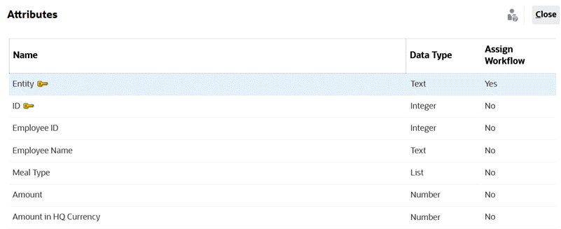

Die Attribute enthalten: Personalnummer, Mitarbeitername, Verpflegungstyp, Betrag und Betrag in HS-Währung. Das Ziel besteht darin, den Betrag in einen Betrag in der HS-Währung umzurechnen, nämlich US-Dollar.
Beispiel einer Collection von Mitarbeiterverpflegungskosten
Attribute

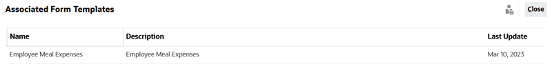

Zugeordnete Formularvorlagen

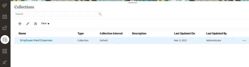

  1. Klicken Sie auf der Homepage auf Anwendung, Supplemental Data.
  2. Klicken Sie auf die Registerkarte Collections auf der linken Seite.
  3. Wählen Sie die Collection aus, und wählen Sie Aktionen, Bearbeiten aus.
    Beispiel-Collection mit Betragsattribut

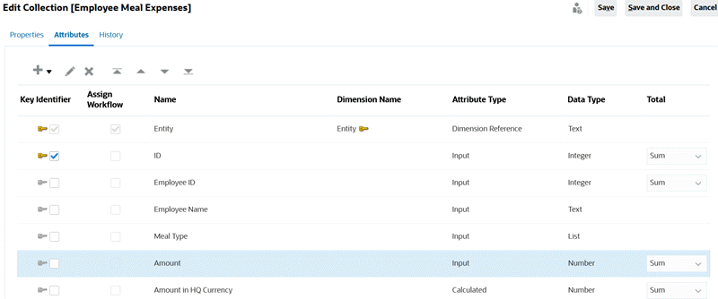

  4. Wählen Sie in der Registerkarte Attribute das Attribut (z.B. Betrag, was dem Eingabewert für Verpflegungen für unterschiedliche Teams weltweit entspricht) aus, und klicken Sie auf Aktionen, Bearbeiten.
  5. Wenn Sie unter Währung den Wert Entitywährung auswählen, bedeutet dies, dass dieses Attribut (Betrag) die Währung der Entity übernehmen wird, für die dieses Formular bereitgestellt wird, z.B. "USD" (US-Dollar).

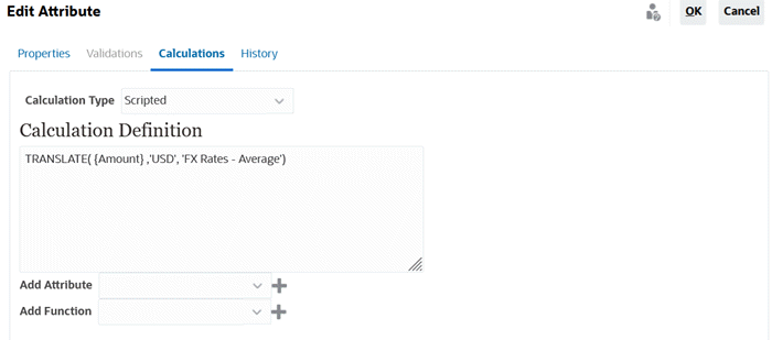

  6. Das berechnete Attribut, Betrag in der HQ-Währung, wurde in der Währung USD (US-Dollar) festgelegt.
  7. In der Registerkarte "Berechnungen" wurde die Funktion Umrechnen eingerichtet, um die Werte unter "Betrag" mit dem Wechselkurstyp "Durchschnitt" in USD umzurechnen.
    Umrechnungsfunktion für berechnetes Attribut für Betrag in der HS-Währung

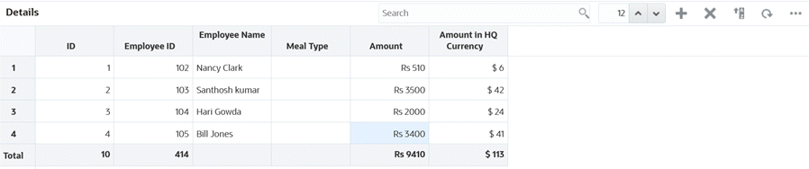

  8. Sobald das Setup abgeschlossen ist, wird Ihnen die Umrechnung auf einem bereitgestellten Formular angezeigt. In diesem Beispiel wurde eine Formularvorlage für vier unterschiedliche Entitys mit vier unterschiedlichen Währungen bereitgestellt.
    Bereitgestelltes Formular mit vier Entitys und vier unterschiedlichen Währungen

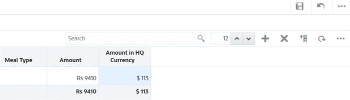

    Bei den monatlichen Verpflegungskosten für Indien wird nach der Eingabe des Betrags der umgerechnete Währungswert angezeigt, nachdem Sie auf Speichern klicken. Beachten Sie, dass die Umrechnung in der HS-Währung stattfindet.
    Beispiel: Betrag in der HS-Währung
    In der Betragsspalte angezeigter und in HS-Währung umgerechneter Eingabewert

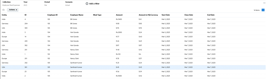

  9. Sie können diese Werte auch in der Supplemental Data-Analyse anzeigen. Beachten Sie das Währungssymbol in der Spalte "Betrag" und die umgerechneten Werte in der Spalte zum Betrag in der HS-Währung.
    In Supplemental Data-Analyse umgerechneter Währungen aus dem Eingabebetrag in lokaler Währung in die HS-Währung in USD anzeigen
