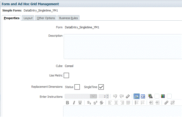

Zum Aktivieren von SingleTime in einem Datenformular wählen Sie "SingleTime" als Ersetzungsdimension, wenn Sie das Formular definieren.

  2. Erstellen Sie in der Registerkarte Eigenschaften ein Eingabeformular für Ersetzungsdimensionen, und wählen Sie SingleTime aus.
