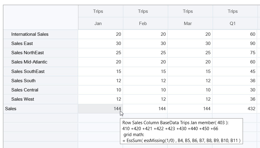

In diesem Beispiel können Sie die Formel für Vertrieb für Jan sehen.

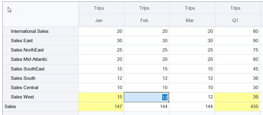

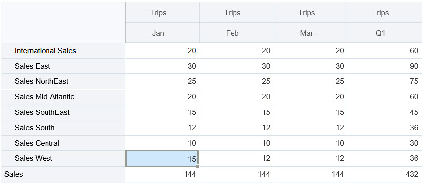

In diesem Beispiel für das Ändern von Werten, die zu einer berechneten Zelle beitragen, ändern Sie den Wert von Vertrieb Westen für Jan:
Wenn Sie die Tab-Taste drücken, berechnet die unmittelbare Berechnung aktualisierte Werte für Vertrieb für Jan, Q1 für Vertrieb West und Q1 für Vertrieb. Beachten Sie die Farbänderung für die neu berechneten Werte.

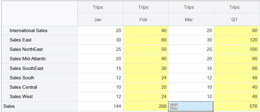

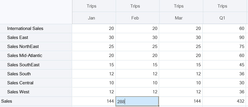

In diesem Beispiel für das Ändern eines berechneten Wertes ändern Sie den berechneten Wert Vertrieb für Feb:
Wenn Sie die Tabulatortaste drücken, werden die Werte, die für die Berechnung in einer Zelle maßgeblich sind, aktualisiert. Beachten Sie die Farbänderung bei den neu berechneten Werten.
