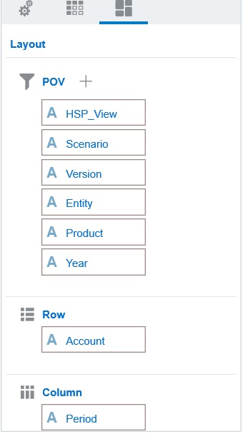

Wenn Sie eine Dimension pivotieren, ändert sich die Ausrichtung der Daten im Raster, sodass Sie die Daten aus einem anderen Blickwinkel anzeigen oder ein Slice-and-Dice ausführen können.
Sie pivotieren eine Dimension, indem Sie sie aus einer Achse auf eine andere ziehen.
Beispiele:
  • Ziehen Sie eine Dimension aus einer Zeile in eine Spalte oder aus einer Spalte in eine Zeile.
  • Verschieben Sie eine Dimension zwischen dem POV und einer Zeile oder Spalte.
  • Sortieren Sie die Elemente neu, indem Sie sie auf dieselbe Achse ziehen.
  • Ziehen Sie Dimensionen in die Registerkarte Layout im Bereich "Eigenschaften", oder ziehen Sie sie aus dieser Registerkarte:
    ad_hoc_layout_dialog
Eine einzelne Dimension muss auf der Zeilen- und auf der Spaltenachse vorhanden sein. Die letzte verbleibende Dimension in einer Zeile oder Spalte kann nicht pivotiert werden.
