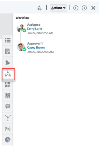

So zeigen Sie Workflows in bestimmten Aufgaben an:
