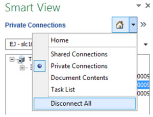

  • Wenn Sie Verbindungen ändern möchten, trennen Sie zunächst die aktuelle Verbindung, und stellen Sie dann die neue Verbindung her. Oder verwenden Sie alternativ die Option Alle Verbindungen trennen (Private Verbindungen → Home → Alle Verbindungen trennen), und Sie werden bei der nächsten Anmeldung aufgefordert, das Kennwort einzugeben.
    Ändern von Verbindungen

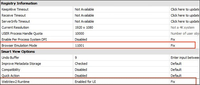

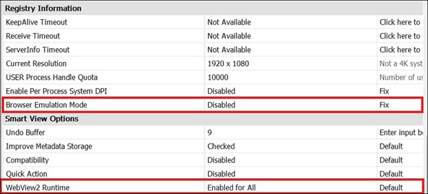

  • Das Add-in funktioniert am besten mit einem bestimmten Browseremulationsmodus und einer bestimmten WebView2 Runtime. Stellen Sie sicher, dass die folgenden Einstellungen korrekt sind:
    1. Gehen Sie zu Smart View → Hilfe → Health Check.
    2. Wählen Sie die Einstellungen für Browseremulationsmodus und WebView2 Runtime basierend auf dem verwendeten Update aus.
      In der folgenden Abbildung werden die Einstellungen für Browseremulationsmodus und WebView2 Runtime für das 25.01-Update und das Smart View 24.100-Update angezeigt.
      Einstellungen für Browseremulationsmodus und WebView2 Runtime für 25.01-Update und Smart View 24.100-Update
      In der folgenden Abbildung werden die Einstellungen für Browseremulationsmodus und WebView2 Runtime für das 25.02-Update und das Smart View 24.200-Update und höher angezeigt.
      Einstellungen für Browseremulationsmodus und WebView2 Runtime für 25.02-Update und Smart View 24.200-Update und höher
