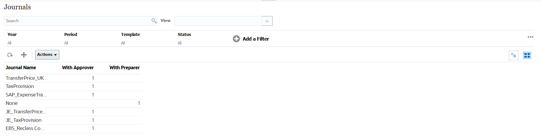

In diesem Beispiel wird das Erstellen einer Pivot-Ansicht beschrieben, in der Journale nach Ersteller und Genehmiger gruppiert werden. Die folgende Abbildung zeigt die Pivot-Ansicht.
So erstellen Sie die oben gezeigte Pivot-Ansicht:
- Klicken Sie auf der Homepage auf Enterprise-Journale.
Klicken Sie auf das Symbol
, und wählen Sie Pivot-Ansicht aus.
- Klicken Sie auf das Symbol Bearbeiten, um die Pivot-Ansicht nach Ihren Anforderungen zu konfigurieren.
In der Registerkarte Eigenschaften:
- Hintergrund: Keine Füllung
- Headergröße: 13
- Datengröße: 14
- Periode: Auswahl
- In der Registerkarte Layout:
- Unter X-Achse:
- Wählen Sie unter Typ die Option Attribut aus.
- Wählen Sie unter Attribut 1 die Option Journalname aus.
- Wählen Sie unter Sortieren in der ersten Dropdown-Liste den Eintrag Journalname und in der zweiten Dropdown-Liste den Eintrag Absteigend aus.
- Unter Legende (Reihe):
- Wählen Sie unter Wert die Option Journal aus.
- Wählen Sie unter Kategorien die Option Status (Detailliert) aus.
Wählen Sie in der Registerkarte Spalten die angezeigten Labels aus.
- Klicken Sie auf OK.
