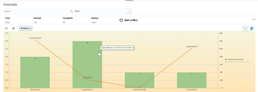

Beispiel: Diagramm zum Anzeigen der Journalwerte der Ersteller erstellen
In diesem Beispiel wird ein Diagramm erstellt, das die Werte der Journale unter jedem Ersteller anzeigt.
Das generierte Diagramm wird wie gezeigt angezeigt. Klicken Sie auf einen beliebigen Bereich in der Diagrammansicht, um die einzelnen Datensätze im Detail anzuzeigen, aus denen der aggregierte Bereich besteht. Wie Sie sehen, verfügt Casey Brown zwar über drei Journale, deren Journalwert jedoch kleiner ist als der von Kerry Lane mit nur zwei Journalen.

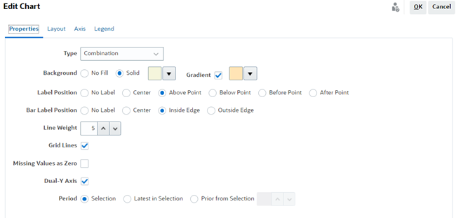

  3. Klicken Sie oben rechts auf Bearbeiten, um das Dialogfeld "Diagramm bearbeiten" anzuzeigen.
  4. Geben Sie in der Registerkarte Eigenschaften Folgendes an:
    Enterprise-Journale - Beispieldiagrammansicht - Registerkarte "Eigenschaften"
    • Wählen Sie unter Typ die Option Kombination aus.
    • Wählen Sie unter Hintergrund die Option "Einfarbig" aus. Wählen Sie im Dropdown-Menü die gewünschte Farbe aus.
    • Aktivieren Sie das Kontrollkästchen Farbverlauf. Wählen Sie die gewünschte Farbe aus.
    • Wählen Sie unter Labelposition die Option Über Punkt aus.
    • Wählen Sie unter Balkenlabelposition die Option Innerhalb von Rand aus.
    • Wählen Sie unter Linienstärke den Wert 5 aus.
    • Wählen Sie Rasterlinien aus.
    • Heben Sie die Auswahl von Fehlende Werte als Null auf.
    • Wählen Sie Zwei Y-Achsen aus.
    • Wählen Sie unter Periode die Option Auswahl aus.

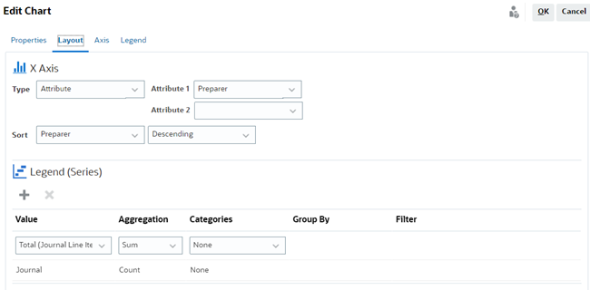

5. Geben Sie in der Registerkarte Layout Folgendes an:
Enterprise-Journale - Beispieldiagrammansicht - Registerkarte "Layout"
  • Wählen Sie im Abschnitt X-Achse unter "Typ" die Option Attribut aus.
  • Wählen Sie unter Attribut 1 die Option Ersteller aus.
  • Wählen Sie unter Sortieren die Optionen Ersteller und Absteigend aus.
  • Geben Sie im Abschnitt Legende (Reihe) zwei Werte ein:
    • Erster Eintrag:
      • Wählen Sie unter Wert die Option Summe (Journalpositionen) aus.
      • Wählen Sie unter Aggregation die Option Summe aus.
      • Wählen Sie unter Kategorien die Option Kein Wert aus.
    • Zweiter Eintrag:
      • Wählen Sie unter Wert die Option Journal aus.
      • Wählen Sie unter Aggregation die Option Anzahl aus.

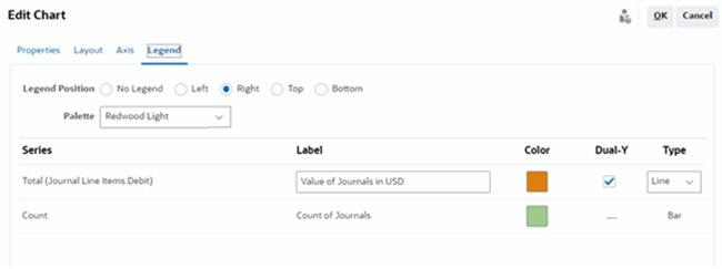

7. Geben Sie in der Registerkarte Legende Folgendes an:
Enterprise-Journale - Beispieldiagrammansicht - Registerkarte "Legende"
  • Wählen Sie unter Legendenposition die Option Rechts aus.
  • Wählen Sie unter Palette die Option Redwood Light aus.
  • Wählen Sie unter Reihe 1 die Option Summe (Soll Journalpositionen) aus, und geben Sie unter Label den Wert der Journale in USD ein. Wählen Sie Zwei Y-Achsen aus, und setzen Sie den Typ auf Linien.
  • Wählen Sie unter Reihe 2 die Option Anzahl aus, und geben Sie unter Label den Wert Anzahl Journale ein. Setzen Sie den Typ auf Balken.
