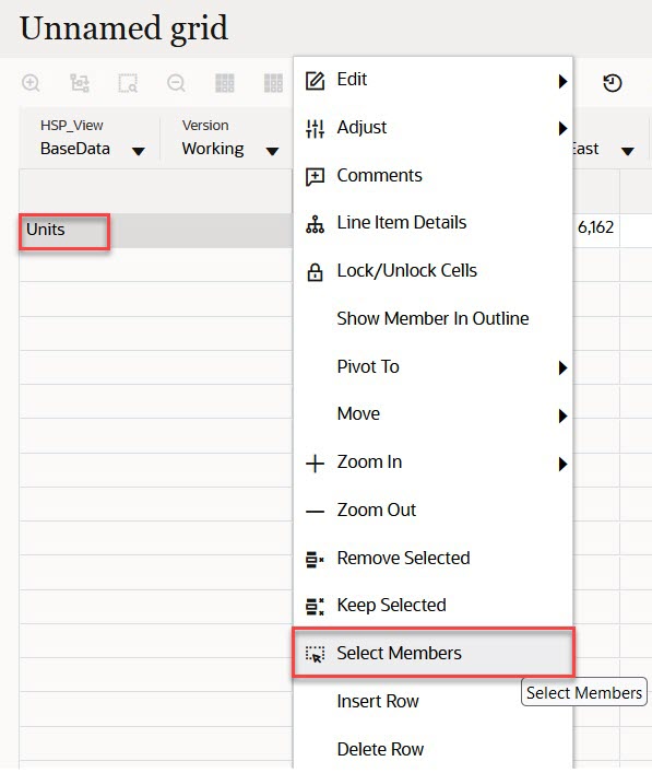

Mit der Elementauswahl können Sie die Benutzervariablen, Substitutionsvariablen und Attribute in der Ad-hoc-Rasterdefinition festlegen. So öffnen Sie die Elementauswahl aus einem Ad-hoc-Raster:
Klicken Sie mit der rechten Maustaste auf ein Element, und wählen Sie Elemente auswählen aus.

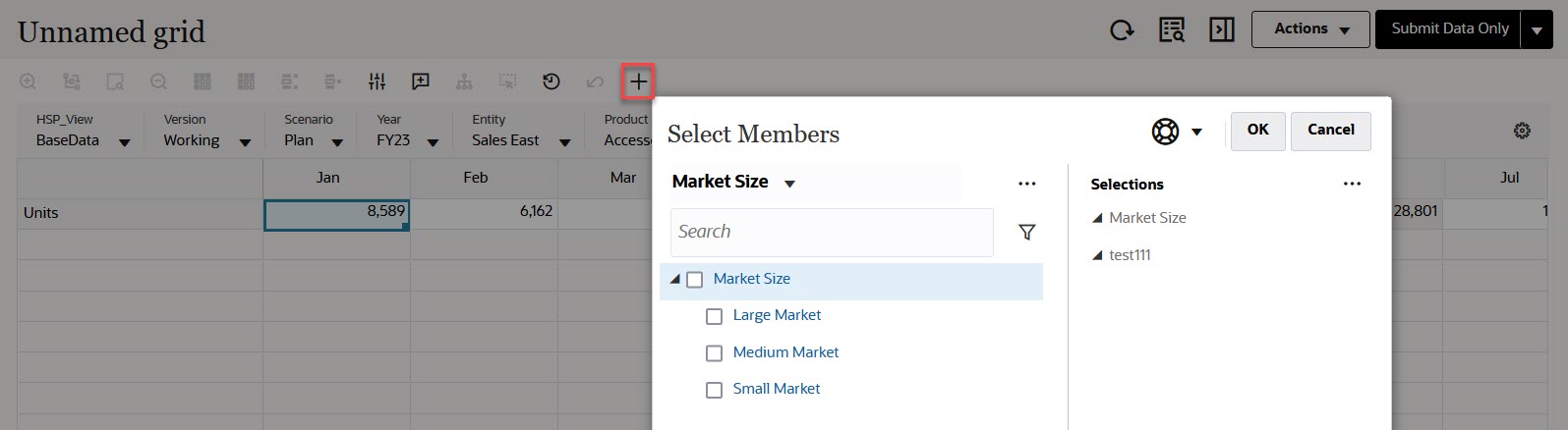

Wenn Attribute verfügbar sind, klicken Sie in der Symbolleiste auf das Symbol Attribute einfügen.
Sie können auch auf
(POV-Einstellungen) klicken und Elementauswahl auswählen.
