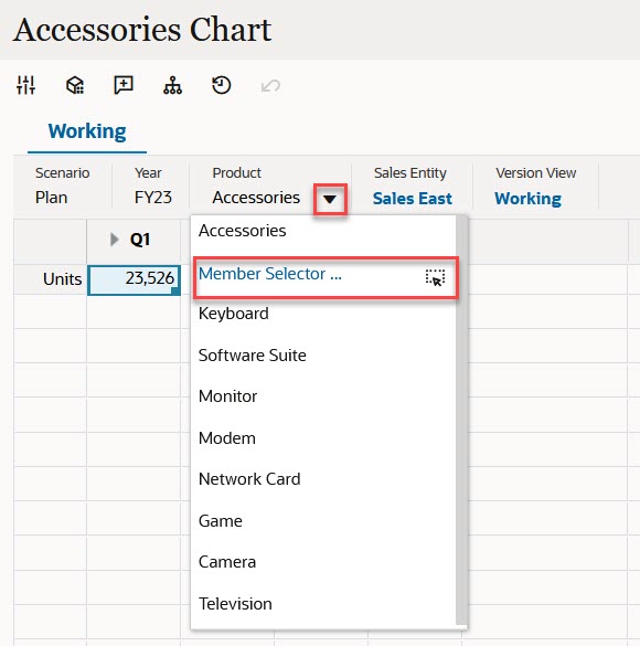

Klicken Sie auf ein Element in der POV-Leiste:
Sie können auch auf die Dropdown-Liste "Seite" klicken und Elementauswahl auswählen:
