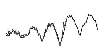

Berechnet einen saisonalen Index für historische Daten, die keinen Trend aufweisen. Die Methode erzeugt exponentiell geglättete Werte für die Prognoseebene und die saisonale Anpassung der Prognose. Die saisonale Anpassung wird mit der prognostizierten Ebene multipliziert und erstellt so die saisonale multiplikative Prognose.
Diese Methode eignet sich am besten für Daten ohne Trend, aber mit Saisonalität, die im Lauf der Zeit ansteigen oder abnehmen. Ergibt eine Prognosekurve, die die saisonalen Änderungen der Daten reproduziert.
Abbildung A-7 Typische saisonale multiplikative Daten-, Anpassungs- und Prognosekurve ohne Trend
