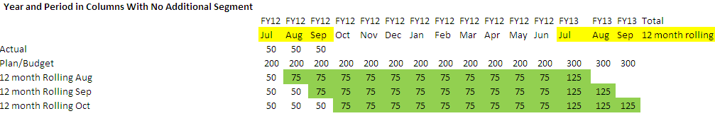

Abbildung 20-1 12-monatige rollierende Prognose
Beispiel einer 12-monatigen rollierenden Prognose

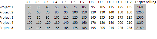

Abbildung 20-2 Vierteljährliche rollierende Prognose
Beispiel einer vierteljährlichen rollierenden Prognose

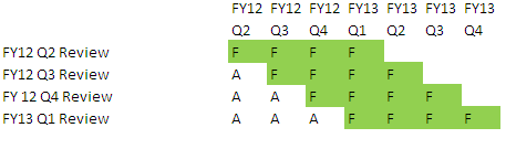

Abbildung 20-3 Vierteljährlich nachfolgende rollierende Prognose (rollierende Quartale mit kumulativer Summe)
Beispiel einer vierteljährlich nachfolgenden rollierenden Prognose
