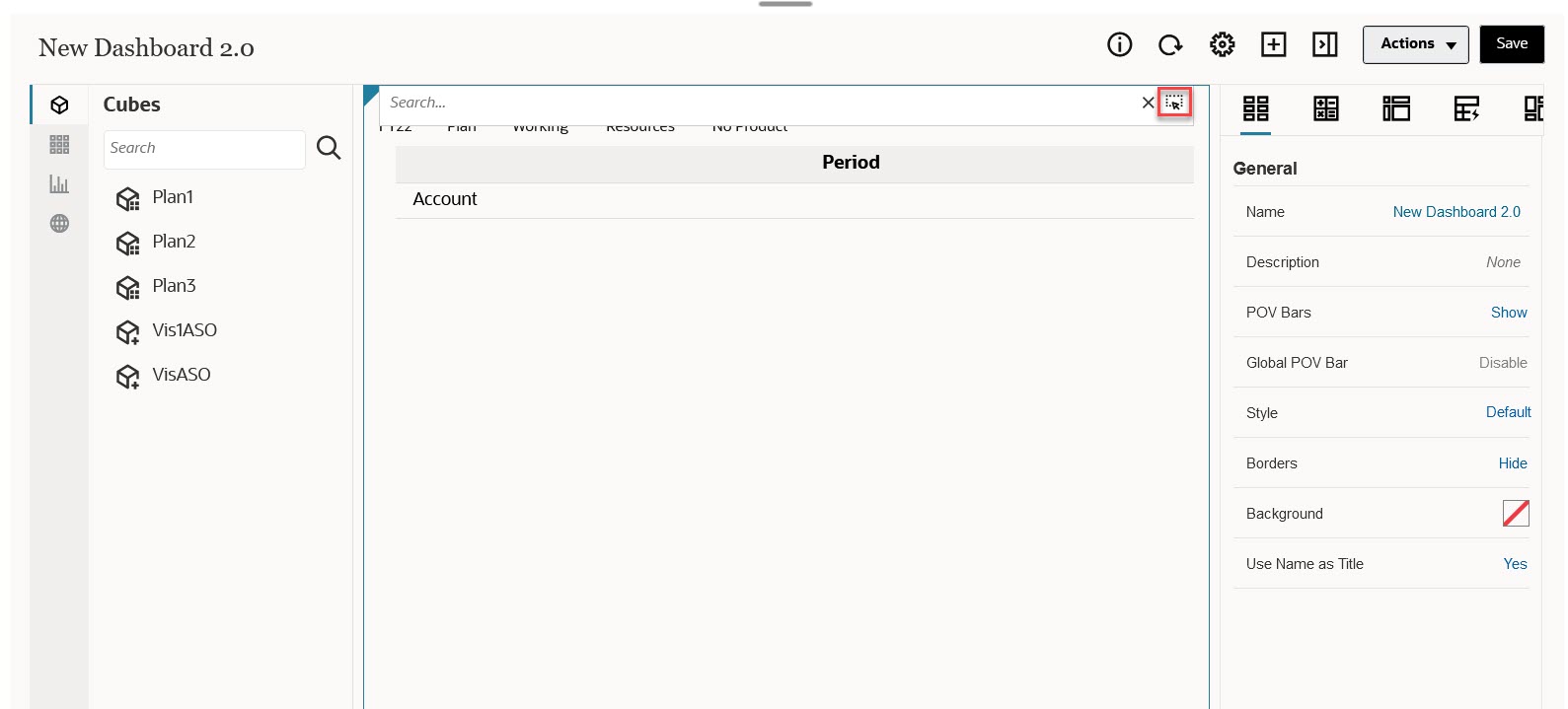

So öffnen Sie die Elementauswahl für die Schnellanalyse:
Klicken Sie auf das Symbol "Elementauswahl" in der Schnellsuchleiste:
Wählen Sie mit der Elementauswahl Elemente für jede Dimension aus.
