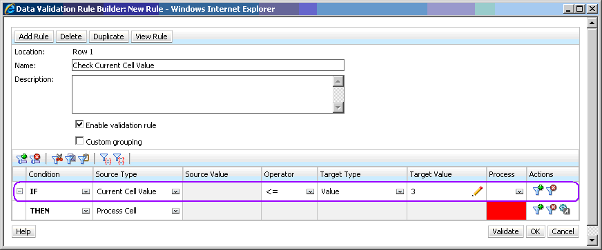

Aktueller Zellenwert
Aktion:
Die Aktion wird ausgeführt, wenn der Wert in der aktuellen Datenzelle, für die die Regel aufgerufen wird, diese Bedingung erfüllt.
Operatoren:
Für diese Funktion verfügbare Operatoren: =, !=, <, <=, >, >=, Ist gleich, Ist nicht gleich, Enthält, Beginnt mit oder Endet mit. Diese Operatoren gelten für den ausgewählten Zielwert. Dabei kann es sich um einen Freiformwert, einen Zellenwert, einen Spaltenwert, einen Zeilenwert oder ein dimensionsübergreifendes Element handeln.
Bedingungsdefinition:
Bedingungsauswertung:
Bei der in der vorherigen Abbildung gezeigten Bedingung werden die Zellen in Zeile 1 mit dem Element Row_Member1 in Rot angezeigt, wenn die Bedingung ausgewertet wird.

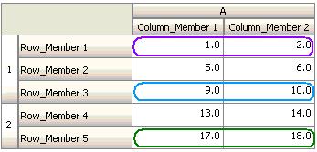

Eine beim Entwurf angegebene Zelle kann sich bei der Dateneingabe über eine oder mehrere Datenzellen erstrecken, wie in der folgenden Abbildung dargestellt. Der Wert der Zelle ist die Summe der Werte aller Datenzellen, über die sie sich erstreckt. Beispiel: Der Wert der Zelle A1 ist die Summe der Werte in den violett umrandeten Zellen (1+2+5+6+9+10=33), und der Wert der Zelle A2 ist die Summe der Werte in den blau umrandeten Zellen (13+14+17+18=62).

Eine beim Entwurf angegebene Spalte kann sich bei der Dateneingabe über Datenzellen erstrecken, wie in der folgenden Abbildung dargestellt. Der Wert einer Spalte ist die Summe der Werte aller Datenzellen, über die sich die Spalte an der aktuellen Zeilenposition erstreckt. Die aktuelle Zeile ändert sich mit der aktuellen Zelle im Raster, für die die Regel ausgewertet wird.
Beispiel: Der Wert der Spalte A ist die Summe der Werte in den violett umrandeten Zellen (1+2=3), wenn die Regel für eine beliebige Zelle in Zeile 1, die zum Element Row_Member1 gehört, ausgewertet wird. Der Wert der Spalte A ist die Summe der Werte in den blau umrandeten Zellen (9+10=19), wenn die Regel für eine beliebige Zelle in Zeile 1, die zum Element Row_Member3 gehört, ausgewertet wird. Entsprechend ist der Wert der Spalte A die Summe der Werte in den grün umrandeten Zellen (17+18=35), wenn die Regel für eine beliebige Zelle in Zeile 2, die zum Element Row_Member5 gehört, ausgewertet wird usw.

Eine beim Entwurf angegebene Zeile kann sich bei der Dateneingabe über eine oder mehrere Datenzellen erstrecken, wie in der folgenden Abbildung dargestellt. Der Wert einer Zeile ist die Summe der Werte aller Datenzellen, über die sich die Zeile an der aktuellen Spaltenposition erstreckt. Die aktuelle Spalte ändert sich mit der aktuellen Zelle im Raster, für die die Regel ausgewertet wird.
Beispiel: Der Wert der Zeile 1 ist die Summe der Werte in den violett umrandeten Zellen (1+5+9=15), wenn die Regel für eine beliebige Zelle in Spalte A, die zum Element Column_Member1 gehört, ausgewertet wird. Entsprechend ist der Wert der Zeile 2 die Summe der Werte in den blau umrandeten Zellen (14+18=32), wenn die Regel für eine beliebige Zelle in Spalte A, die zum Element Column_Member2 gehört, ausgewertet wird usw.

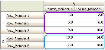

Wenn die obige Regel auf Rasterebene angewendet wird, wird sie für jede Zelle im Formular aufgerufen, und der jeweilige Wert wird mit dem Wert in der violett umrandeten Zelle verglichen. Als Ergebnis wird die Zelle in Row_Member 5, Column_Member 2 rot markiert.
