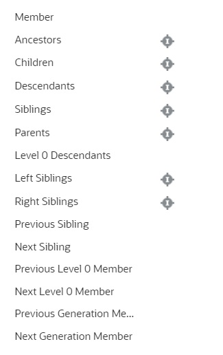

    • Um weiter einzugrenzen, welche zugehörigen Elemente im Fenster Auswahl ausgewählt werden, klicken Sie rechts neben dem Element auf Symbol "Funktionsauswahl" (Funktionsauswahl), um das Menü für die Elementbeziehungen anzuzeigen:
      Menü "Elementbeziehungen"
      Klicken Sie auf den Namen der Beziehung, um die zugehörigen Elemente auszuwählen. Dabei wird das ausgewählte Element ausgeschlossen. Klicken Sie rechts neben dem Namen der Beziehung auf Einschließen Symbol "Einschließen", um die zugehörigen Elemente auszuwählen. Dabei wird das ausgewählte Element eingeschlossen.
      Eine Beschreibung der Beziehungen finden Sie unter Elementbeziehungen.
