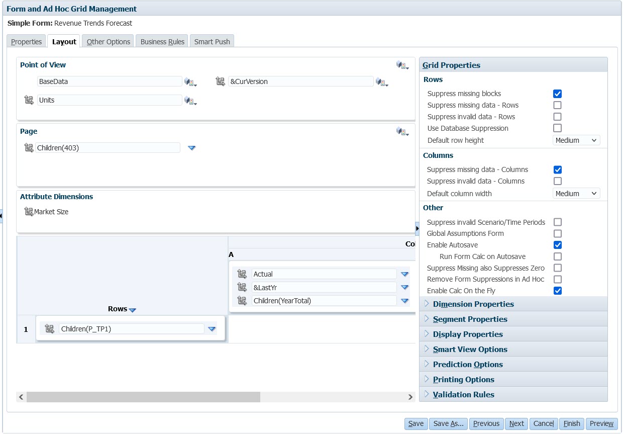

  1. Öffnen Sie das Formular, und klicken Sie auf Layout. Informationen hierzu finden Sie unter Formulare und Ordner auswählen und öffnen.
    Fenster "Formular- und Ad-hoc-Rastermanagement" mit angezeigter Registerkarte "Layout" und Optionen für Rastereigenschaften
  2. Legen Sie unter Rastereigenschaften Zeilen- und Spalteneigenschaften wie folgt fest:
