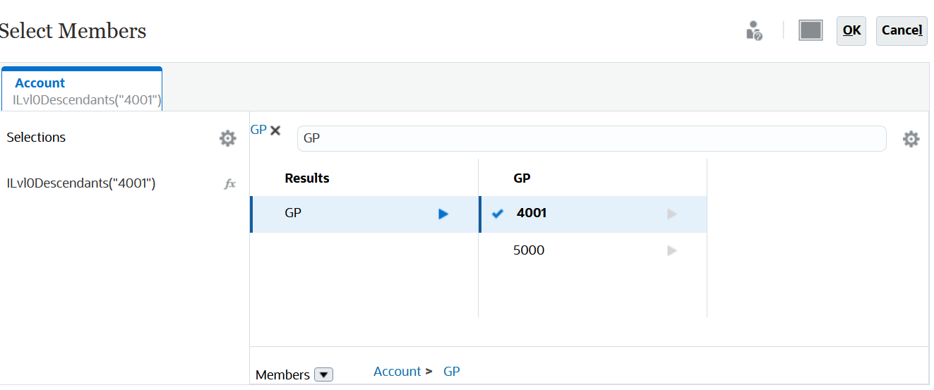

  3. Klicken Sie in den zugeordneten Zieldimensionen unter der Dimension, auf die Sie die Bedingung zum Löschen und Einschränken anwenden möchten, auf Auswählen. Wählen Sie auf der Seite Element auswählen die Elemente aus, die zum Löschen und Einschränken verwendet werden sollen, und klicken Sie auf OK.
    Beispiel: Sie können den Bruttogewinn zum Löschen und Einschränken für die Nachfolger der Ebene 0 von 4001 auswählen, wie unten gezeigt:
    Das Bild zeigt die Seite "Elemente auswählen".

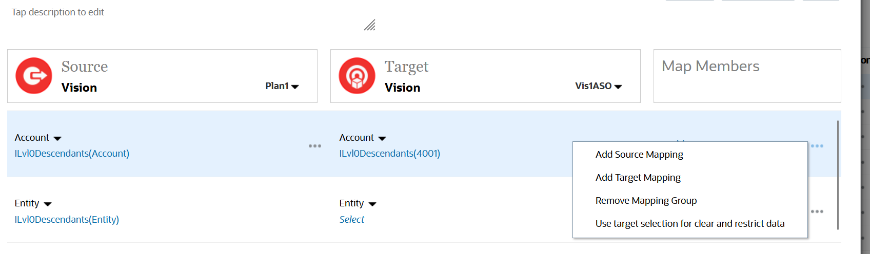

  4. Klicken Sie neben dem Zielelement auf Zuordnungsaktionen (…), und wählen Sie Zielauswahl zum Löschen und Einschränken von Daten verwenden aus.
    Die Abbildung zeigt die Seite "Zuordnung".

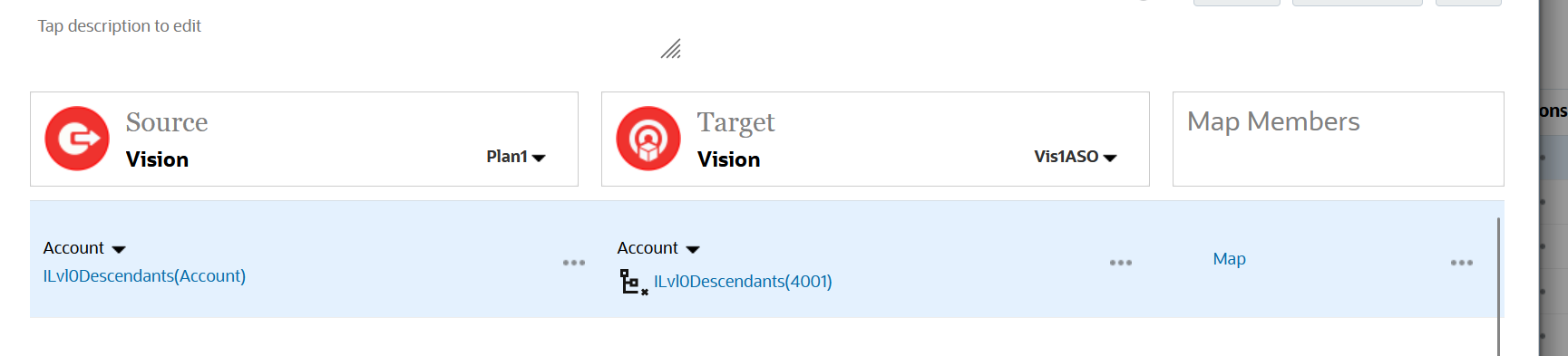

    Wenn eine Zielauswahl für einen Vorgang zum Löschen und Einschränken gekennzeichnet wurde, wird links neben dem Element das Symbol Die Abbildung zeigt das Symbol zum Löschen und Einschränken. angezeigt, wie unten gezeigt:
    Im Beispiel oben löscht die Datenzuordnung nur die Nachfolger der Ebene 0 von 4001.

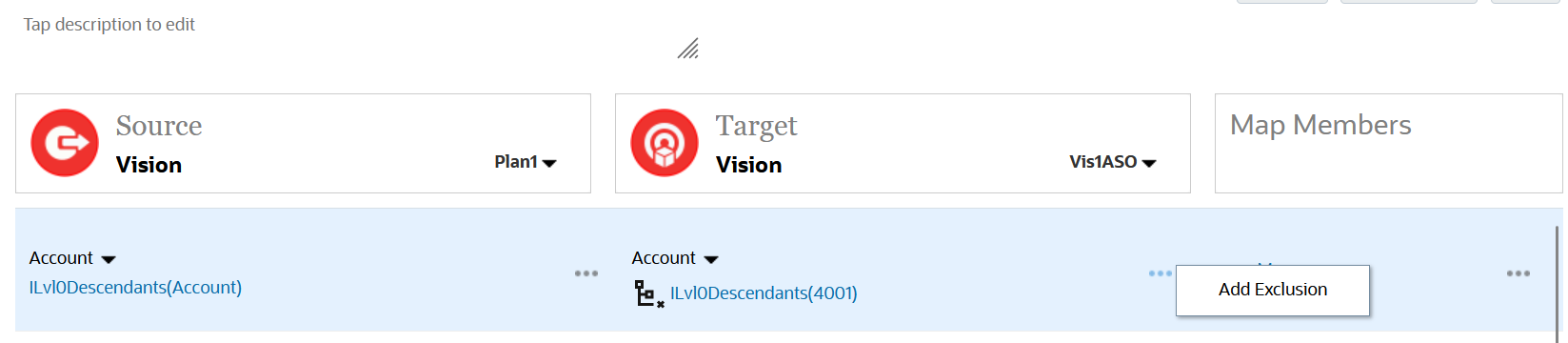

  6. Um ein Element aus einem Ziel mit einer Bedingung zum Löschen und Einschränken auszuschließen, klicken Sie auf Zielaktionen (…), und wählen Sie Ausschluss hinzufügen aus.
    Die Bedingung Ausschluss hinzufügen im Ziel ist nur verfügbar, wenn für das Ziel die Option zum Löschen und Einschränken von Daten aktiviert ist.

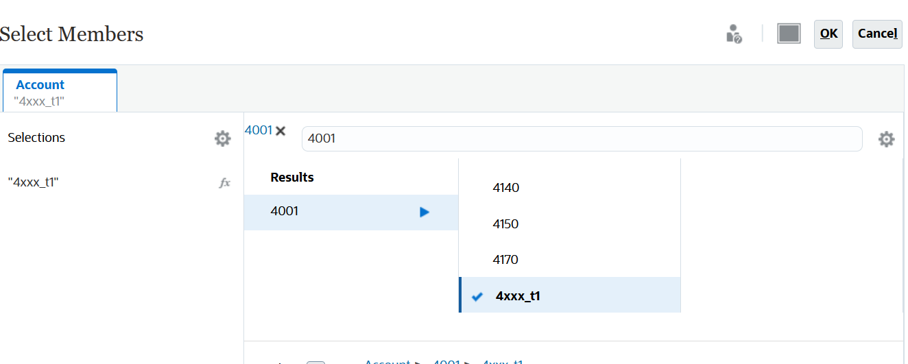

  7. Wählen Sie auf der Seite Elemente auswählen das Element aus, das aus dem Push-Vorgang ausgeschlossen werden soll, und klicken Sie auf OK.
    Die Abbildung zeigt die Seite "Element auswählen".
