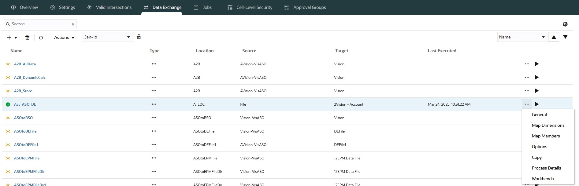

  1. Klicken Sie auf der Homepage der Komponente Datenintegration neben der zu kopierenden Integration auf ..., und wählen Sie in der Dropdown-Liste Aktionen die Option Kopieren aus.
    Die Abbildung zeigt den Befehl "Kopieren" auf der Homepage der Komponente "Datenintegration".

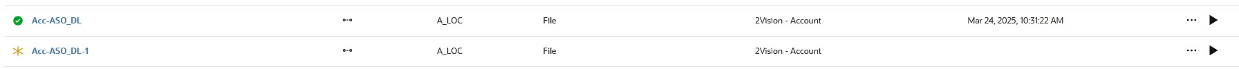

    Das folgende Beispiel zeigt die Quellintegration und die kopierte Integration auf der Homepage der Komponente Datenintegration
    Die Abbildung zeigt die ursprüngliche und die kopierte Integration auf der Homepage der Komponente "Datenintegration".
