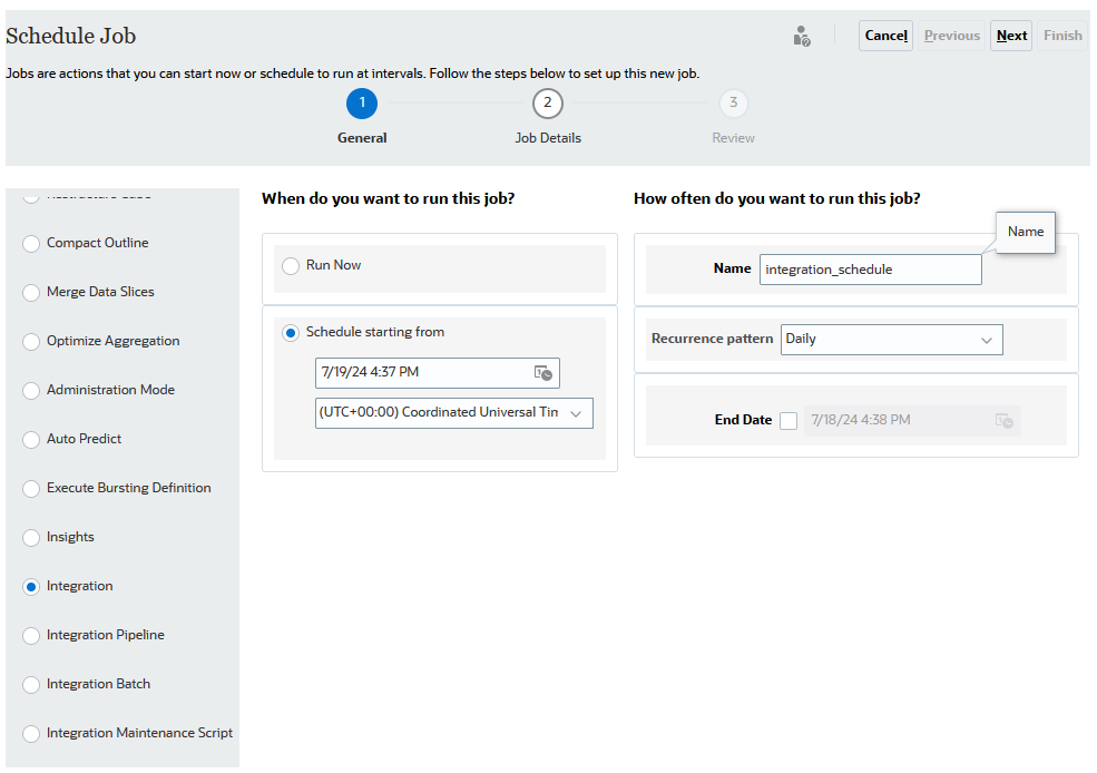

So planen Sie eine Dataload-Regel, eine Integration oder einen Batch:
  1. Klicken Sie auf Anwendung, Jobs, Jobs planen.
  2. Wählen Sie auf der Seite Jobs planen unter Was für eine Art von Job ist dies? die Option Integration aus.
    Die Abbildung zeigt die Seite "Job planen".
  3. Klicken Sie auf Weiter.
  4. Wählen Sie unter Jobname die zu planende Datenregel oder Integration aus, und klicken Sie auf Das Bild zeigt das Symbol "Auswählen"..
  5. Klicken Sie auf Weiter.

  10. Klicken Sie auf OK.
