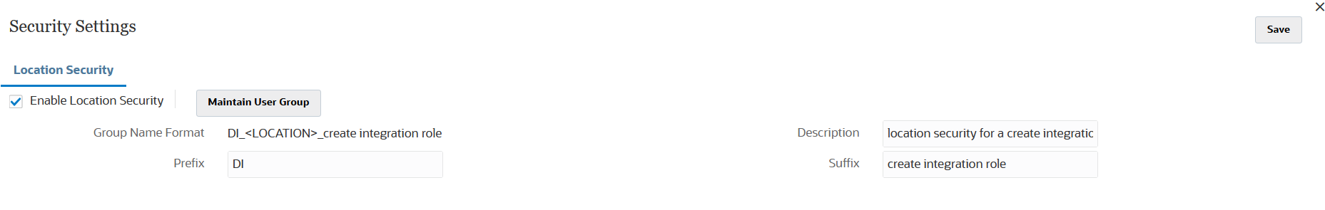

So aktivieren Sie die Speicherortsicherheit:
  1. Wählen Sie auf der Homepage der Komponente Datenintegration im Menü Aktionen in der Dropdown-Liste Konfigurieren die Option Sicherheitseinstellungen aus.
  2. Aktivieren Sie im Abschnitt Speicherortsicherheit die Option Speicherortsicherheit aktivieren.
    Die Abbildung zeigt die Seite "Sicherheitseinstellungen".
  3. Geben Sie unter Format des Gruppennamens das Format des Gruppennamens für die Location an.
    Wenn die Gruppe gespeichert wird, hat der Gruppenname das Format "Präfix_Location_Suffix". Beispiel: DM_<LOCATION>_ROLE.
    Mit dem Präfix und Suffix können Gruppen in der Zugriffskontrolle bestimmt werden.

  4. Geben Sie unter Beschreibung eine Beschreibung für die Benutzergruppe ein.
    Beispiel: Geben Sie Gruppe zum Erstellen und Ausführen der Integration ein.
  5. Geben Sie im Feld Präfix das Präfix zur Identifizierung des Benutzergruppennamens ein, z.B. DI.
    Beim Speichern der Gruppe wird das Präfix dem Gruppennamen vorangestellt.
    Hinweis:
    Unterstriche werden im Präfix oder Suffix für Gruppennamen nicht unterstützt.
  6. Wählen Sie im Feld Suffix den Namen der Funktion oder Regel aus, für die dem Benutzer Zugriffsberechtigungen zugewiesen wurden.
    Hinweis:
    Beispiel: Sie können angeben, dass die Speicherortsicherheit für die Gruppe für Folgendes gilt:
    • Rolle "Integration ausführen"
    • Rolle "Integration erstellen"
    Beim Speichern der Gruppe wird das Suffix an den Benutzergruppennamen angehängt.
  7. Klicken Sie auf Speichern.
