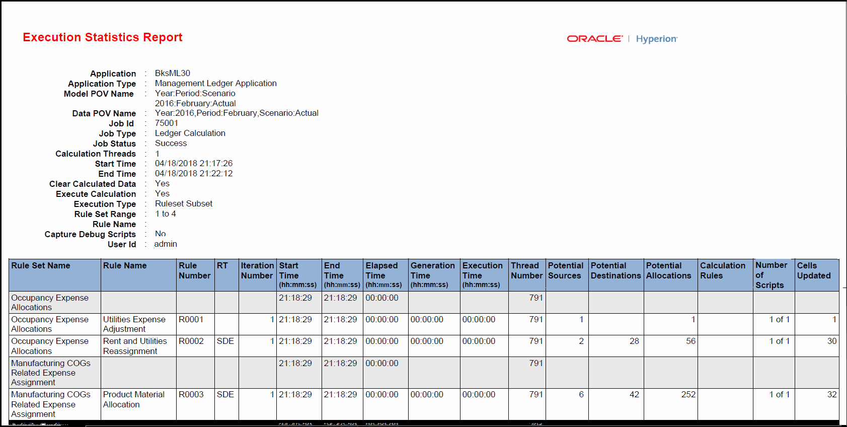

Bericht für Ausführungsstatistiken
Ausführungsstatistikberichte enthalten Laufzeitstatistiken für den ausgewählten Buchberechnungsjobtyp, die nach Ende des Jobs erfasst wurden.
Abbildung 14-5 Beispiel für einen Bericht für Ausführungsstatistiken
Dieser Bericht zeigt den Anwendungsnamen, den Anwendungstyp, den Namen des Modell- und Daten-POV, die Job-ID, den Jobtyp, den Jobstatus, die Anzahl der Berechnungsthreads, die Start- und Endzeit, ob berechnete Daten gelöscht wurden, ob die Berechnung ausgeführt wurde, den Ausführungstyp, den Regelsetbereich, ob Debuggingskripte erfasst wurden, die Benutzer-ID, Regelsetnamen, Regelnamen und -nummern, die Iterationsnummer, die Dauer, die Berichtgenerationszeit, die Threadnummer, potentielle Quellen, potentielle Ziele, potentielle Umlagen, die Anzahl der ausgeführten Berechnungsunterregeln im Vergleich zur Gesamtanzahl, die Anzahl der ausgeführten Skripte im Vergleich zur Gesamtanzahl und die Anzahl der aktualisierten Zellen.
Hinweis:
Die Anzahl der für eine Regel ausgeführten Berechnungsunterregeln im Vergleich zur Gesamtanzahl wird nur für Umlageregeln angezeigt, bei denen das Ziel mit der Quelle übereinstimmt, jedoch eine andere Dimension ausgewählt ist. Regeln dieses Typs werden mit einer anderen Unterregel für jede eindeutige Elementkombination der abgeglichenen Quelldimensionen in der Quellelementauswahl der Regel berechnet. Bei erfolgreichen Berechnungen stimmt die Anzahl der ausgeführten Unterregeln mit der Gesamtanzahl überein.
