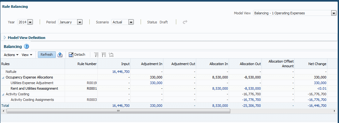

Das Fenster Regelabgleich zeigt an, wie sich die Regeln auf das ausgewählte Datenbanksegment auswirken.
Klicken Sie zum Öffnen des Fensters "Regelabgleich" auf das Menü Navigator
und in der Gruppe Verwalten auf Regelabgleich.

Abbildung 4-2 Fenster "Regelabgleich" mit Daten
Das Layout veranschaulicht die Abfolge der ausgeführten Regelsets und Regeln, die zugehörigen Regelnummern und die jeweiligen Auswirkungen einer Regel in verschiedenen Spalten. Die Spalten enthalten Eingabewerte, Additionen und Subtraktionen, laufende Summen und Endsalden. Standardmäßig werden folgende Daten angezeigt: in der POV-Leiste ausgewählte Elemente des POV, globaler Kontext des POV, oberste Elemente aller anderen Business-Dimensionen sowie die Saldo- und Regelelemente entsprechend den in der Tabelle angezeigten Zeilen (Regeln) und Spalten (Salden). Sie können diese Ansicht ändern, indem Sie Modellansichten erstellen, die verschiedene Datensegmente zeigen, und eines dieser Segmente in der Liste Modellansicht oben im Aufgabenbereich auswählen.
Standardmäßig lauten die Tabellenspalten wie folgt (verwenden Sie die Bildlaufleiste und das Menü "Ansicht", um die Spalten anzuzeigen und neu zu ordnen):
