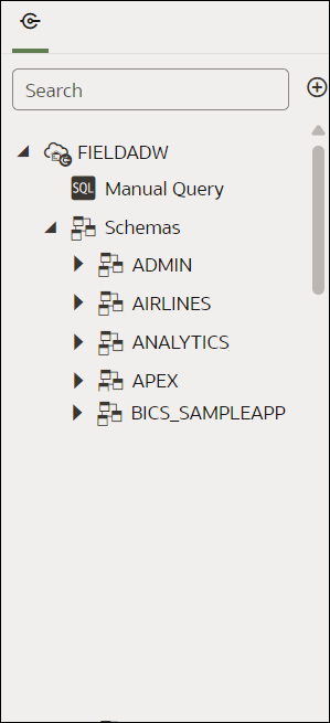

Πλαίσιο συνδέσεων
Σε αυτό το τμήμα του Πλαισίου δεδομένων εμφανίζονται τα σχήματα και οι πίνακες της σύνδεσης προέλευσης δεδομένων καθώς και τα απεσταλμένα αρχεία. Για να προσθέσετε έναν πίνακα ή ένα αρχείο από το πλαίσιο Συνδέσεις στο Διάγραμμα συνενώσεων, σύρετε και αποθέστε τον πίνακα ή το αρχείο από τη λίστα στο διάγραμμα ή κάντε διπλό κλικ στον πίνακα ή το αρχείο. Μπορείτε να προσθέσετε περισσότερους από έναν πίνακες ή περισσότερα από ένα αρχεία.
Κάντε κλικ στην επιλογή Προσθήκη, για να ανοίξετε το παράθυρο διαλόγου Προσθήκη σύνδεσης, μέσω του οποίου μπορείτε να επιλέξετε ή να δημιουργήσετε μια άλλη σύνδεση, ή το παράθυρο διαλόγου Άνοιγμα αρχείου, μέσω του οποίου μπορείτε να επιλέξετε ένα αρχείο για προσθήκη στο σύνολο δεδομένων.
Χρησιμοποιήστε την Αναζήτηση για να βρείτε ένα σχήμα, έναν πίνακα ή ένα αρχείο που εμφανίζεται στο πλαίσιο Συνδέσεις.
Σημείωση:
Χρησιμοποιήστε το Μη αυτόματο ερώτημα όταν μια σύνδεση JDBC δεν παρέχει μια λίστα σχημάτων και πινάκων.Το Διάγραμμα δεδομένων παρουσιάζει τα αρχεία δεδομένων σε ένα βιβλίο εργασίας.
