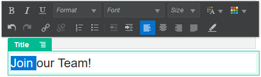

  5. Εάν θέλετε να αλλάξετε την προεπιλεγμένη μορφοποίηση, επιλέξτε το κείμενο που θέλετε να μορφοποιήσετε και έπειτα επιλέξτε οποιαδήποτε από τις επιλογές στη γραμμή εργαλείων μορφοποίησης, όπως τη γραμματοσειρά, το χρώμα και τη στοίχιση. Ανάλογα με το θέμα σας, ενδέχεται να μην εμφανίζονται όλες αυτές οι επιλογές.
    Ακολουθεί η περιγραφή για GUID-61075AF2-6E1D-4EB6-8859-1BB085110574-default.png
    Περιγραφή της απεικόνισης ''GUID-61075AF2-6E1D-4EB6-8859-1BB085110574-default.png''
    Οι αλλαγές που πραγματοποιείτε εφαρμόζονται άμεσα. Αυτές οι επιλογές μορφοποίησης εφαρμόζονται πάνω από το βασικό στυλ. Εάν αλλάξετε το βασικό στυλ, οι παρακάμψεις παραμένουν αμετάβλητες.
