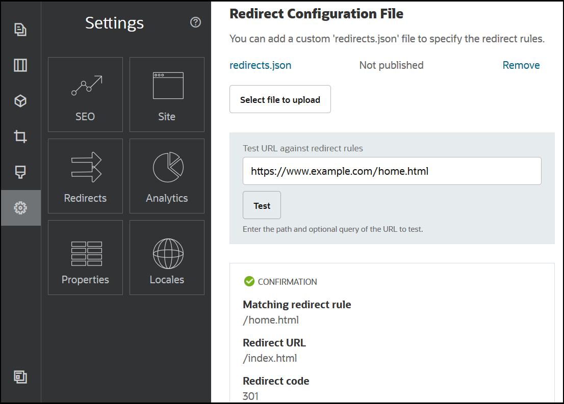

Δοκιμή ανακατευθύνσεων τοποθεσίας
Μπορείτε να κάνετε δοκιμή των ανακατευθύνσεων τοποθεσίας κατά την επεξεργασία μιας τοποθεσίας ανοίγοντας το πλαίσιο "Ρυθμίσεις" και κάνοντας κλικ στην επιλογή "Ανακατευθύνσεις". Καταχωρίστε μια διεύθυνση τοποθεσίας για δοκιμή και κάντε κλικ στην επιλογή "Δοκιμή".
Πλαίσιο δοκιμής ανακατευθύνσεων
