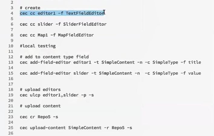

TextFieldEditorSliderFieldEditorMapFieldEditorΗ ακόλουθη εικόνα δείχνει εντολές του OCE Toolkit που μπορείτε να χρησιμοποιήσετε για να αναπτύξετε το δείγμα συστατικών στοιχείων εμφάνισης πεδίου.

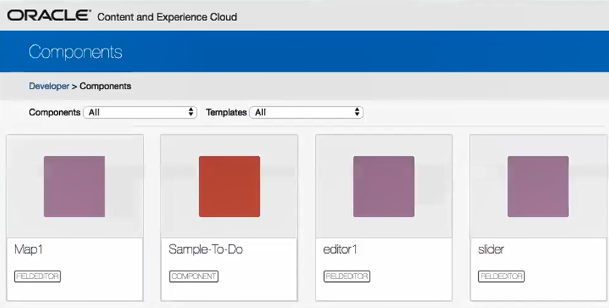

Μπορείτε να δημιουργήσετε τα ετοιμοπαράδοτα συστατικά στοιχεία εμφάνισης πεδίου στον τοπικό σας server, να τα δοκιμάσετε και έπειτα να τα αποστείλετε στο στιγμιότυπό σας του Oracle Content Management. Η ακόλουθη εικόνα δείχνει αυτά τα συστατικά στοιχεία στο localhost:8085.

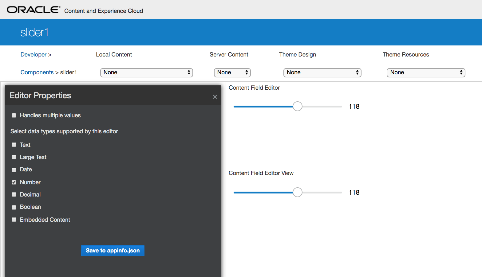

Μπορείτε να δοκιμάσετε κάθε συστατικό στοιχείο, όπως ένα ρυθμιστικό, στον τοπικό server. Στη συνέχεια, μπορείτε να επιλέξετε ιδιότητες για το συστατικό στοιχείο και να το αποθηκεύσετε.

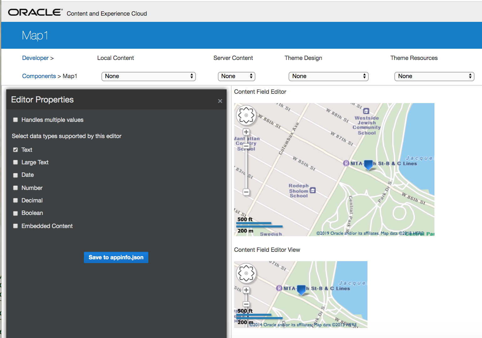

Για το συστατικό στοιχείο χάρτη, μπορείτε να κάνετε κλικ σε διάφορα σημεία του χάρτη, για να παρέχετε μια τοποθεσία ως τιμή του προγράμματος επεξεργασίας.

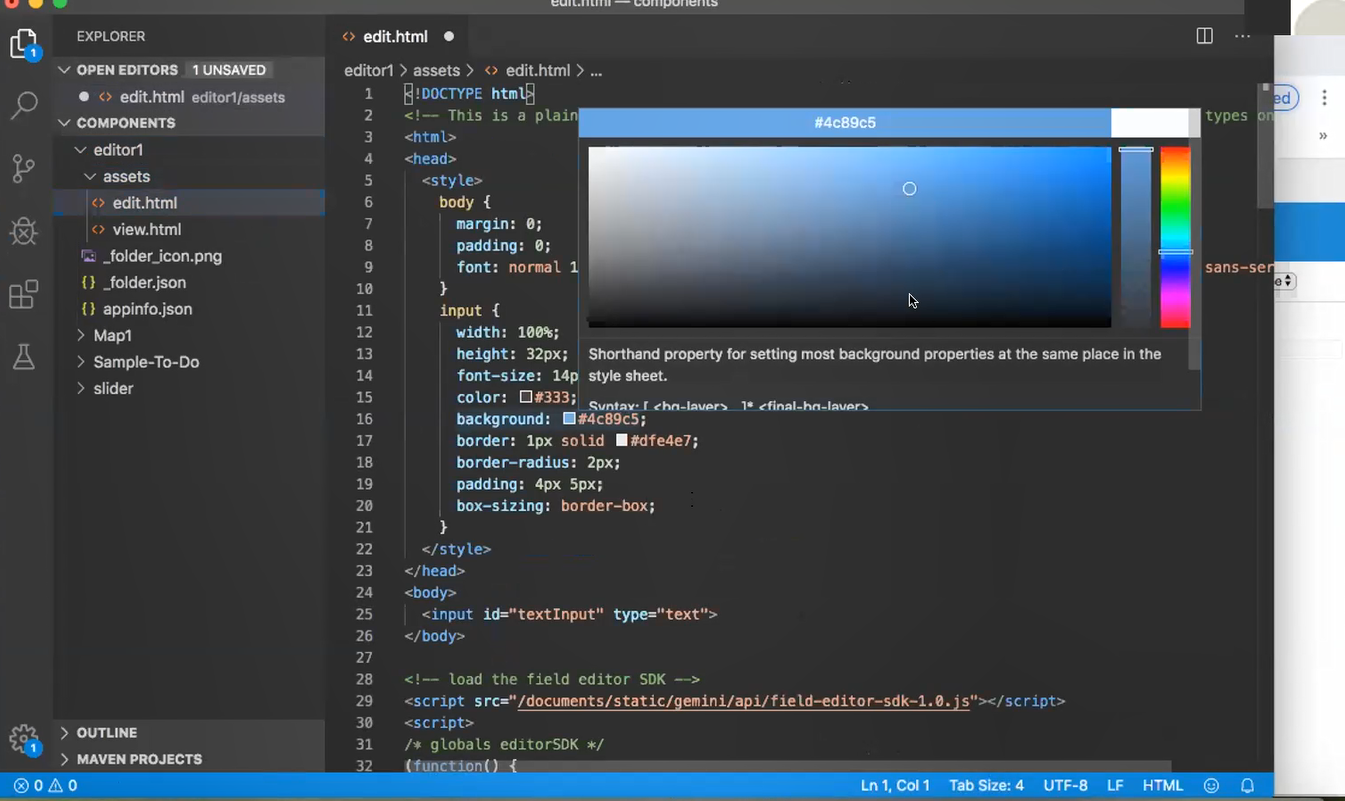

Μπορείτε να επεξεργαστείτε το αρχείο HTML για ένα συστατικό στοιχείο για να αλλάξετε τις ρυθμίσεις του, όπως το χρώμα φόντου.
Μπορείτε να χρησιμοποιήσετε μια εντολή του OCE Toolkit για να συσχετίσετε ένα πρόγραμμα επεξεργασίας πεδίων με ένα πεδίο τύπου περιεχομένου τοπικά:
cec add-field-editor editor1 -t SimpleContent -n -c SimpleType -f title cec add-field-editor slider -t SimpleContent -n -c SimpleType -f value

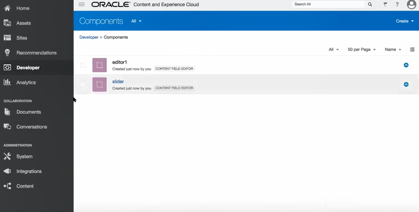

Αφού ολοκληρώσετε τη διαμόρφωση και τη δοκιμή των προσαρμοσμένων προγραμμάτων επεξεργασίας πεδίων, μπορείτε να τα αποστείλετε στο στιγμιότυπό σας του Oracle Content Management, χρησιμοποιώντας εντολές του OCE Toolkit:
# upload editors cec ulcp editor1,slider -p -s Latest # upload content cec cr Repo5 -s cec upload-content SimpleContent -r Rpo5 -s
Όταν κάνετε αποστολή των προσαρμοσμένων προγραμμάτων επεξεργασίας πεδίων, τα συστατικά στοιχεία σας εισάγονται στο στιγμιότυπό σας του Oracle Content Management.
