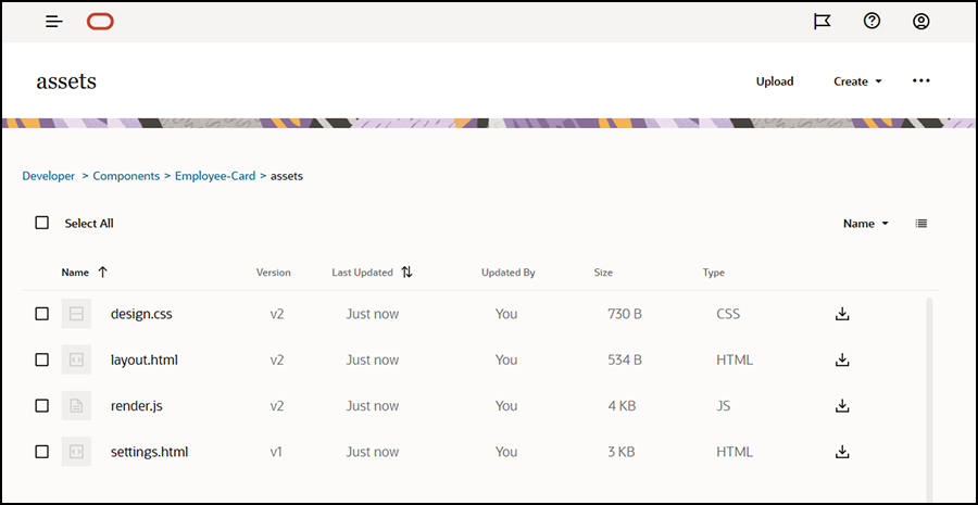

    Θα δημιουργηθεί ένα αρχείο πακέτου διάταξης στον επιλεγμένο φάκελο με το όνομα διάταξης περιεχομένου και μια επέκταση .zip. Κάντε λήψη του αρχείου στο περιβάλλον ανάπτυξης για επεξεργασία των αρχείων.
    Φάκελος πόρων της διάταξης περιεχομένου
    Αυτά τα αρχεία ελέγχουν τη διάταξη των πεδίων στα στοιχεία περιεχομένου που χρησιμοποιούν τη διάταξη περιεχομένου Κάρτα υπαλλήλου. Εάν ενεργοποιήσατε την επιλογή Προσθέστε υποστήριξη για προσαρμοσμένες ρυθμίσεις όταν χρησιμοποιούνται σε Τοποθεσίες, τότε επίσης δημιουργείται ένα πρόσθετο αρχείο με όνομα settings.html το οποίο παρέχει μια προεπιλεγμένη απόδοση ενός μεμονωμένου στοιχείου περιεχομένου, ώστε να μπορεί να εμφανιστεί.
    Ακολουθεί η περιγραφή για GUID-1B7C7C81-7057-4E9C-B98C-C982CC483961-default.png
    Περιγραφή της απεικόνισης ''GUID-1B7C7C81-7057-4E9C-B98C-C982CC483961-default.png''

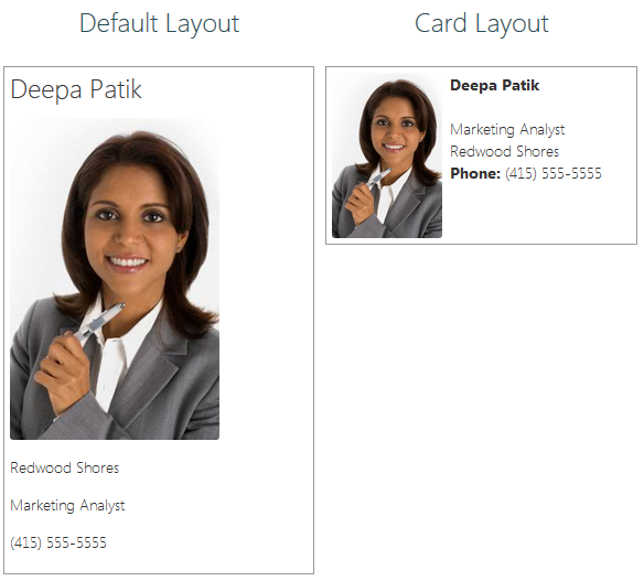

  7. Επεξεργαστείτε τα αρχεία design.css, layout.html και render.js για να λάβετε τη διάταξη περιεχομένου που θέλετε.
    Για παράδειγμα, τα ακόλουθα αρχεία καθορίζουν τη διάταξη περιεχομένου Κάρτα υπαλλήλου:
