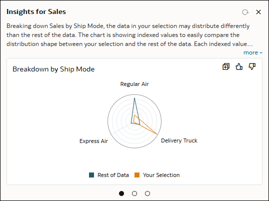

Un desglose también se puede representar como un gráfico de líneas radial en el que el desglose de la línea de datos seleccionada y el resto de la línea de datos se indexan a una escala normalizada.
Por ejemplo, esta estadística desglosa las ventas por modo de envío. Las formas de los datos seleccionados y el resto de los datos indican diferencias significativas para los modos de envío Delivery Truck y Regular Air.
A continuación se muestra la descripción de GUID-C42B2C08-9E1A-4773-8A2E-2E0E14EA3CAF-default.png
