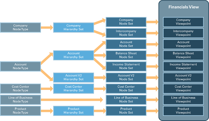

Diagrama de Financial Cloud para ilustrar los puntos de vista en una vista.
En este ejemplo, varios puntos de vista representan un conjunto de valores de segmento. Cada punto de vista hace referencia a un conjunto de nodos y a un tipo de nodo. Para los nodos que deben mostrarse en una jerarquía, también se hace referencia a un conjunto de jerarquías.
  • Los puntos de vista Company e InterCompany comparten el mismo conjunto de jerarquías (Company), lo que asegura que las relaciones padre-hijo sean globales en los conjuntos de nodos Company e Intercompany. Esta acción garantiza los informes de conciliación, asegurándose de que un padre tenga los mismos descendientes en las jerarquías Company e Intercompany.
  • Las jerarquías Account, Balance Sheet e Income Statement comparten el mismo conjunto de jerarquías (Account). Los cambios que realice en la jerarquía Account en un conjunto se pueden aplicar a las jerarquías alternativas.
  • Al crear un conjunto de jerarquías independiente denominado Account V2, podrá separar las jerarquías con fines de planificación y disociar cambios que realice en conjuntos de nodos que se asignen al conjunto de jerarquías Account. Las jerarquías alternativas le permiten despreocuparse de las suposiciones de relaciones globales en el conjunto de jerarquías Account y desarrollar una estructura distinta para el próximo periodo de plan fiscal.
  • Puede mantener de forma independiente el conjunto de valores Line of Business como conjunto de listas o valores sin asociarlo a una jerarquía.
