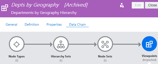

Orden de archivado
Puede archivar un objeto de cadena de datos activo siempre que ningún otro objeto de cadena de datos activo dependa de él. Debe archivar los objetos de cadena de datos por este orden: punto de vista, conjunto de nodos, conjunto de jerarquías (si se utiliza) y, a continuación, tipo de nodo. En el siguiente ejemplo, hemos archivado el punto de vista. No podemos archivar el conjunto de jerarquías hasta que el conjunto de nodos se haya archivado.
orden para archivar objetos de cadena de datos
