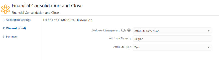

En este ejemplo, hemos modificado el registro de una aplicación de Financial Consolidation and Close para agregar una dimensión de atributo denominada Region a la dimensión base Entity:
en la captura de pantalla se muestra la pantalla de registro con la definición de dimensión de atributo

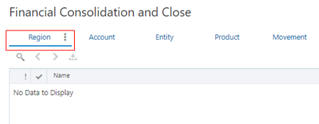

El punto de vista de la dimensión de atributo Region se agrega a la vista predeterminada de la aplicación:
en la captura de pantalla se muestra el punto de vista Region en la vista predeterminada de la aplicación

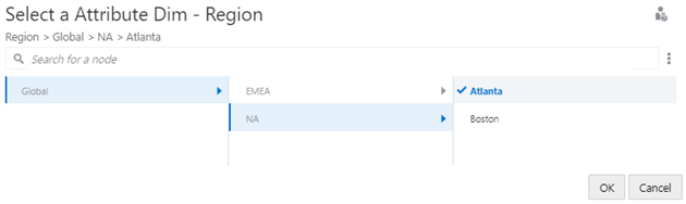

A continuación, agregamos miembros a la dimensión de atributo. En este ejemplo, agregaremos un nodo superior denominado Global y dos nodos padre: NA, con Boston y Atlanta como nodos hijo, y EMEA, con Lisboa y Madrid como nodos hijo.
en la captura de pantalla se muestra la jerarquía descrita en el párrafo anterior
Ahora, cuando editamos un miembro en la dimensión base Entity, en el panel de propiedad podemos hacer clic en el selector de nodos de Dimensión de atributo - Region para ver los miembros de la dimensión de atributo que pueden asignarse al miembro de la dimensión base. En este ejemplo, hemos agregado la región Atlanta al miembro C_131.
en la captura de pantalla se muestra el miembro de dimensión de atributo Atlanta en el selector de nodos

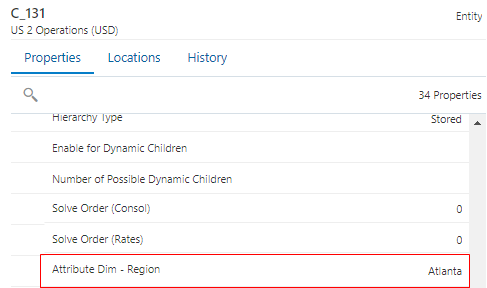

El nodo se actualiza con la propiedad de dimensión de atributo que hemos seleccionado.
en la captura de pantalla se muestra el miembro C_131 con la propiedad de dimensión de atributo Atlanta.
