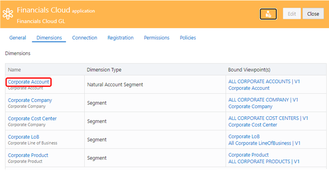

- En Aplicaciones, haga clic en el nombre de la aplicación que contiene la dimensión con el enlace que desea copiar. En este ejemplo, tenemos una aplicación General Ledger de Oracle Financials Cloud que contiene una dimensión Corporate Account con una versión de árbol:
V1
, y queremos crear una segunda versión de árbol enlazada que utilice V1
como punto de partida.
- En el inspector de aplicaciones, haga clic en Dimensiones.
- Haga clic en el nombre de la dimensión con el enlace que desea copiar. En este ejemplo, seleccionaremos la dimensión

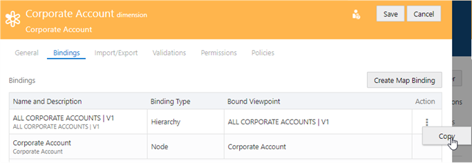

- Haga clic en Editar y, a continuación, en la columna Acciones del enlace que desea copiar, haga clic en
y seleccione Copiar. En este ejemplo, copia el enlace ALL CORPORATE ACCOUNTS| V1

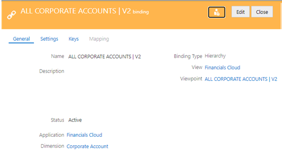

Se copiará el enlace y se creará un nuevo conjunto de jerarquías, conjunto de nodos y punto de vista enlazados. El punto de vista se agregará a la vista de la que se copió el enlace.
- Una vez que se haya completado la operación de copia, el nuevo enlace se mostrará en el inspector de enlaces. Revise la configuración del enlace y, a continuación, haga clic en Cerrar.
