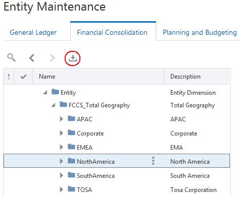

  • Para un punto de vista de jerarquía, también puede cargar un nodo específico y sus descendientes. De esta manera, podrá copiar la rama de un nodo de un punto de vista en otro.
    Por ejemplo, puede descargar el nodo North America y todos sus descendientes en el siguiente punto de vista de jerarquía y, a continuación, cargarlo en otro punto de vista.
    descargar un nodo en un archivo
    Nota:
    Al cargar un nodo y sus descendientes, si lo desea, puede aplicar sangría en el nombre o en el nombre y la descripción en el archivo descargado.

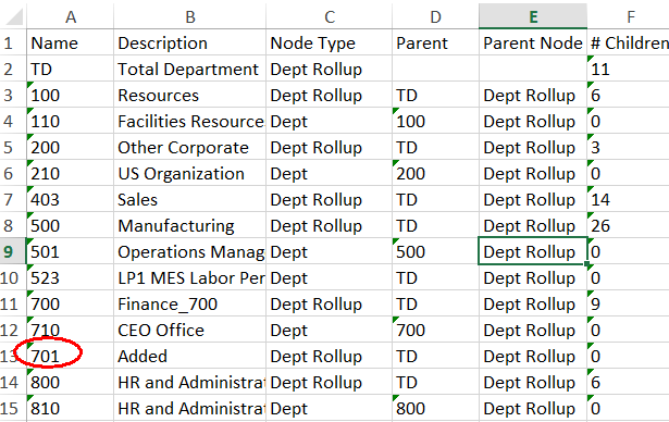

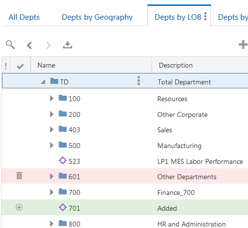

Por ejemplo, en el punto de vista Depts by LOB, ha eliminado el nodo 601 y ha agregado el nodo 701.
cambios en un punto de vista
Al descargar el punto de vista con los cambios de solicitud visibles, los resultados incluirán el nodo 701 y excluirán el nodo 601.
resultado de la descarga de un punto de vista con cambios visibles

    • Para descargar todo el punto : mueva el cursor a la derecha del nombre del punto de vista menú de selección, haga clic en Acciones y, a continuación, seleccione Descargar en archivo.
    • Para descargar un nodo específico y sus descendientes de un punto de vista de jerarquía: seleccione el nodo y haga clic en el botón Descargar botón de descarga.
