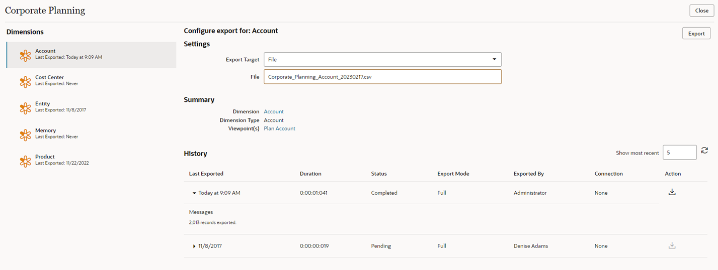

En la pantalla de exportación, consulte la sección Historial para ver las fechas y horas de las exportaciones más recientes ejecutadas para esta dimensión. De forma predeterminada, se muestran las cinco últimas. Puede ajustar el número de exportaciones que se muestran (hasta un máximo de 50) en el campo Mostrar más recientes. Haga clic en
para actualizar la tabla.
En la tabla aparece cuánto tiempo se ha tardado en ejecutar cada una de las exportaciones, el estado y el modo de la exportación, el usuario que la ha ejecutado y el nombre de la conexión que se ha usado. En las exportaciones que se realicen a un archivo se mostrará "None" para la conexión. Haga clic en la flecha de expansión de una fila para ver detalles sobre la exportación, como el número de registros exportados, el estado de cualquier tarea posterior a la exportación o cualquier error de validación.
En la columna Acción, haga clic en Descargar en archivo
para descargar el archivo de exportación desde el servidor. Esto puede ser útil si el explorador sufre un timeout durante exportaciones largas o para comparar los resultados de exportación con archivos de exportación anteriores. Puede descargar archivos de exportación que solo se han ejecutado en archivo. Si la exportación se ha ejecutado en una conexión, no está disponible para su descarga desde la pantalla Exportación.
Si el archivo ya no está disponible en el servidor, se mostrará un mensaje.
