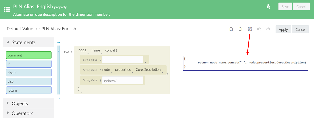

En el creador de expresiones, haga clic en Copiar para copiar una expresión y, a continuación, en Pegar para pegarla.
Captura de expresiones como texto
En el creador de expresiones, haga clic en Copiar expresión en el portapapeles para copiar una versión de texto de la expresión en el portapapeles para compartirla con otras partes a través del correo electrónico, solicitudes de servicio, mensajes instantáneos, etc.
la captura de pantalla muestra la expresión "Alias:English equals node name concat hyphen, node description" como texto
