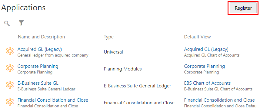

  1. En Aplicaciones, haga clic en Registrar.
    en la imagen se muestra el botón Registrar de la página Aplicaciones

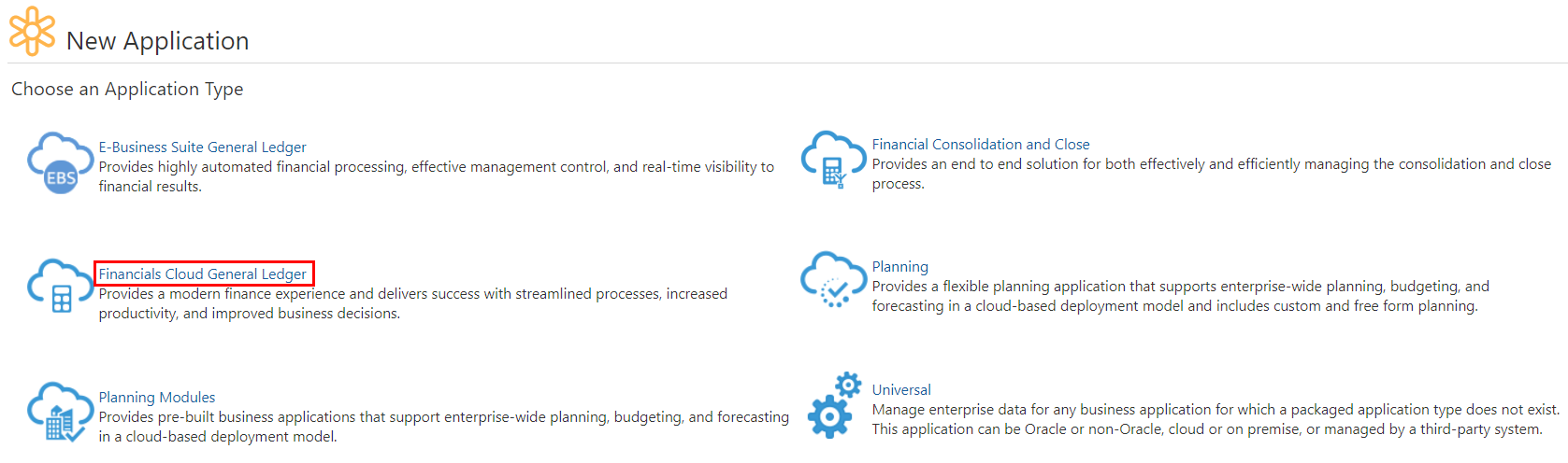

  2. Seleccione el tipo de aplicación Financials Cloud General Ledger.
    en la imagen se muestran los tipos de aplicación con Financials Cloud General Ledger resaltado

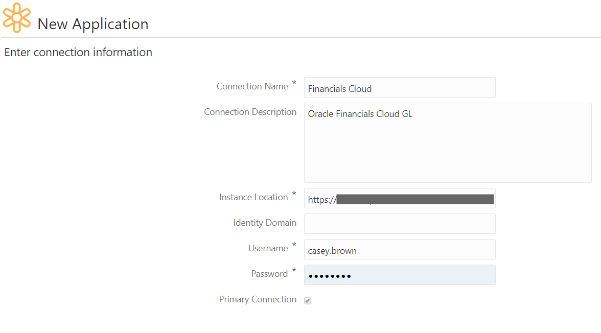

  4. Introduzca los detalles de conexión de su servicio General Ledger de Oracle Financials Cloud externo y, a continuación, haga clic en Siguiente.

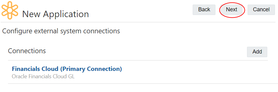

  5. Haga clic en Siguiente.
    en la imagen se muestra la pantalla de conexión con el botón Siguiente resaltado

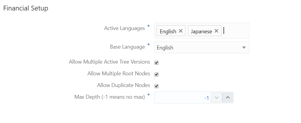

  7. En la pantalla Configuración financiera, introduzca la siguiente información y, a continuación, haga clic en Siguiente.
    • Idiomas activos: idiomas que tienen el estado Activo en la aplicación Oracle Financials Cloud.
    • Idioma base: selecciona un único idioma base entre los idiomas activos.
    • Permitir varias versiones de árbol activas: permite varias versiones de árbol activas en la definición de estructura de árbol.
    • Permitir varios nodos raíz: permite más de un nodo raíz en la jerarquía.
    • Permitir nodos duplicados: permite los nodos compartidos.
    • Profundidad máxima: introduzca el límite de profundidad para los datos de la estructura de árbol o introduzca -1 para indicar que la estructura de árbol no tiene un límite de profundidad.

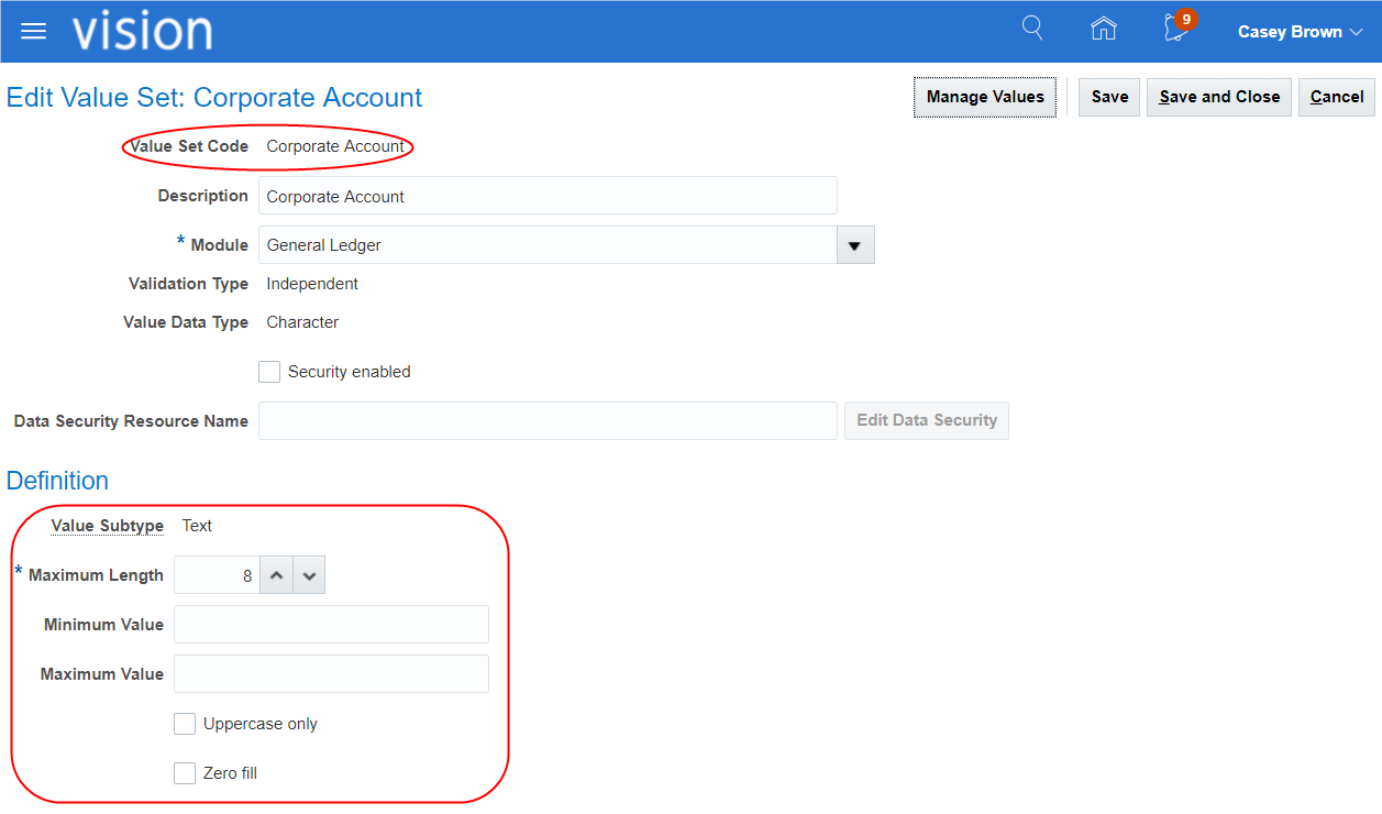

  9. En la página Definición de tipo de valor, introduzca los valores mínimo y máximo, especifique si el texto debe estar en mayúsculas y si se debe rellenar con ceros hasta la longitud máxima en caracteres y, a continuación, haga clic en Siguiente.
    Nota:
    Los valores de los campos Información de segmento y Definición de tipo de valor de los pasos anteriores deben coincidir con los valores correspondientes del conjunto de valores de Oracle Financials Cloud. Puede comprobar estos valores en General Ledger de Oracle Financials Cloud mediante la tarea Gestionar conjuntos de valores.
    en la imagen se muestra la pantalla Editar conjunto de valores de Oracle Financials Cloud

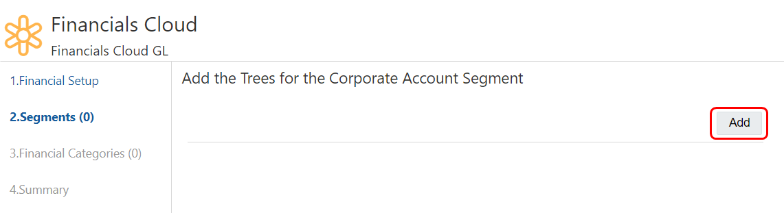

  10. A continuación, agregue los árboles para el segmento Corporate Account. Haga clic en Agregar.
    en la imagen se muestra la página Agregar árboles con el botón Agregar resaltado

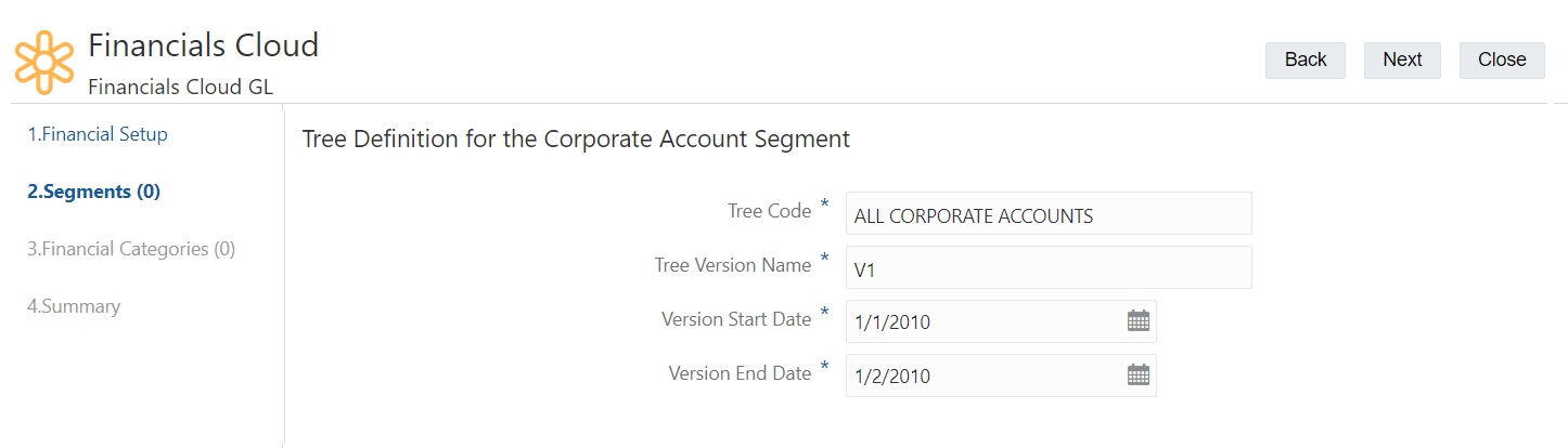

  11. Introduzca los valores necesarios en Código de árbol, Nombre de versión de árbol, Fecha de inicio de versión y Fecha de finalización de versión y, a continuación, haga clic en Siguiente.

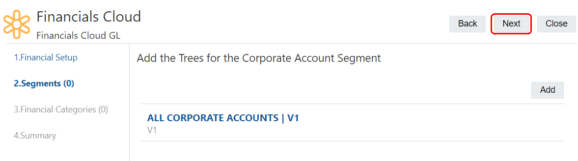

  12. Haga clic en Siguiente para regresar a la página Agregar segmentos.
    en la imagen se muestra la página Agregar árboles con el botón Siguiente resaltado

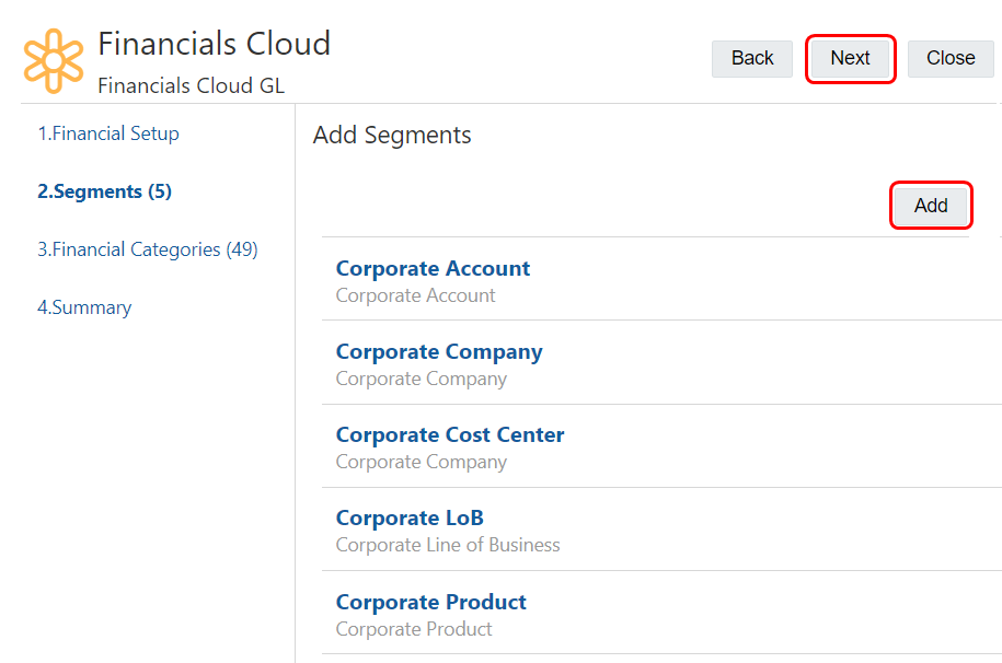

  13. Haga clic en Agregar para seguir agregando segmentos y árboles y, a continuación, haga clic en Siguiente cuando haya terminado. Para este escenario, se han agregado segmentos para Corporate Company, Corporate Cost Center, Corporate LoB y Corporate Product.
    en la imagen se muestra la página Agregar segmentos con los botones Agregar y Siguiente resaltados
