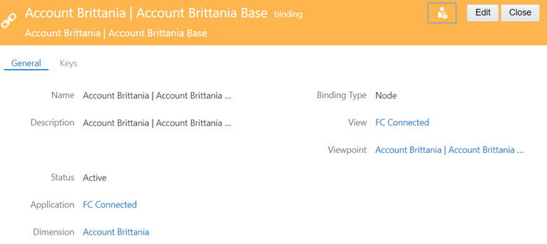

  6. Haga clic en el nombre del enlace que desea inspeccionar.
    El separador General del inspector de enlace muestra la siguiente información acerca de un enlace:
    • Nombre y descripción
    • Estado (Borrador, Activo o Archivado)
    • Aplicación que contiene el enlace
    • Dimensión a la que está asociada el enlace
    • Tipo de enlace (Nodo o Jerarquía)
    • Punto de vista al que está enlazada la dimensión, así como la vista que contiene el punto de vista
    captura de pantalla del inspector de enlace con campos tal como se describe arriba

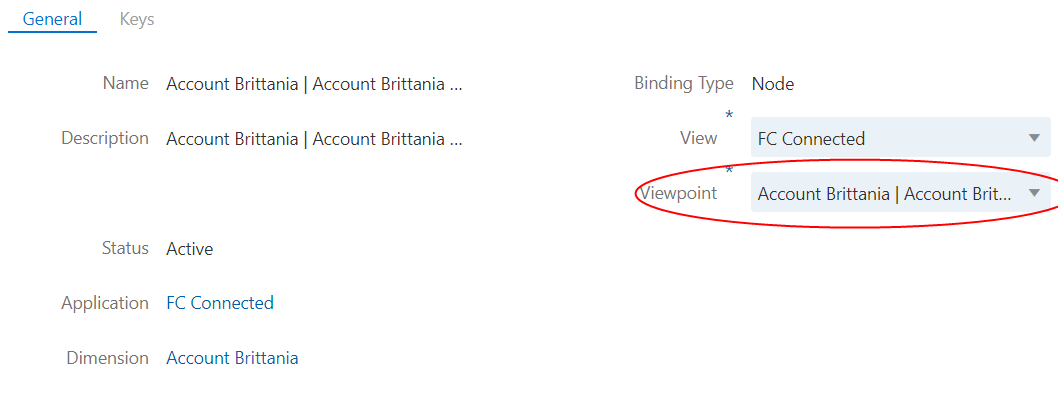

  7. Opcional: para cambiar el punto de vista al que está enlazada la dimensión, realice estas acciones:
    1. En el inspector de enlace, haga clic en Editar.
    2. En Vista, seleccione la vista que contiene el punto de vista al que desea enlazar la dimensión.
    3. En Punto de vista, seleccione el punto de vista al que desea enlazar la dimensión.
    4. Haga clic en Guardar.
      Las reglas de enlace predefinidas se aplican cuando hace clic en Guardar. Para obtener más información, consulte estos temas:
Nota:
No puede cambiar el enlace para apuntar a un punto de vista de un tipo diferente. Es decir, si el enlace apunta a un punto de vista de tipo Nodo, no puede cambiar el enlace a un punto de vista de tipo Jerarquía.
la captura de pantalla muestra los menús desplegables Vista y Punto de vista en el inspector de enlace

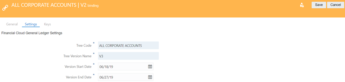

Edición de la configuración de un enlace
Para los enlaces de tipo jerarquía solo en las dimensiones de General Ledger de Oracle Financials Cloud, puede editar la configuración del enlace para cambiar el código de árbol y la versión de árbol a los que apunta el enlace.
Para editar la configuración del enlace:
  1. Inspeccione la aplicación que contiene el enlace que desea editar.
  2. En el separador Dimensiones, haga clic en la dimensión cuyo enlace desee editar.
    La dimensión se mostrará en el inspector de dimensiones.
  3. En el separador Enlaces, haga clic en el enlace cuya configuración desee editar. Solo se puede editar la configuración de los enlaces de tipo jerarquía.
  4. En el inspector de enlaces, haga clic en Configuración.
    Nota:
    El separador Configuración solo está activado para los enlaces de tipo jerarquía en las dimensiones de General Ledger de Oracle Financials Cloud.
  5. Haga clic en Editar.
  6. Introduzca un nuevo código de árbol, el nombre de versión de árbol y las fechas de inicio y finalización de la versión de árbol para el enlace y, a continuación, haga clic en Guardar.
    la captura de pantalla muestra la pantalla de configuración de enlace con los campos editables mencionados en el paso
    El servicio validará la configuración del enlace y, a continuación, actualizará el enlace con la nueva configuración.
