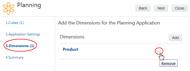

Eliminación de dimensiones
Para eliminar una dimensión de la aplicación:
  1. En Aplicaciones, busque la aplicación, haga clic en botón de puntos y, a continuación, seleccione Modificar registro.
  2. Seleccione Dimensiones y, a continuación, haga clic en botón para eliminar.
    ejemplo de cómo eliminar una dimensión
