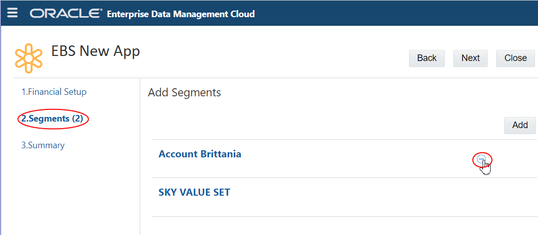

Eliminación de segmentos
Para eliminar segmentos de una aplicación:
  1. En Aplicaciones, busque la aplicación, haga clic en botón de puntos y, a continuación, seleccione Modificar registro.
  2. Vaya al segmento que desea eliminar y haga clic en eliminar.
    eliminar un segmento
