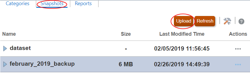

  2. En Instantáneas, haga clic en Cargar.
    cargar instantánea
  3. Haga clic en Elegir archivo, localice los archivos de instantánea que desea cargar y, a continuación, haga clic en Cargar.

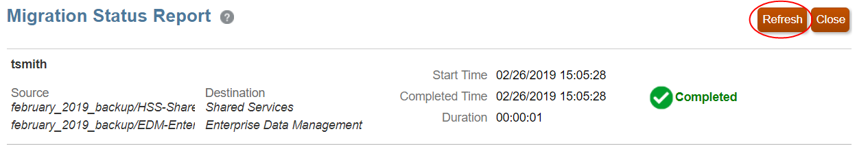

  6. Haga clic en Refrescar para actualizar el informe de estado de migración hasta que termine la importación.
    importación terminada
  7. Haga clic en Cerrar para cerrar el informe de estado de migración.
