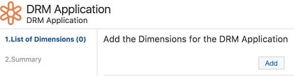

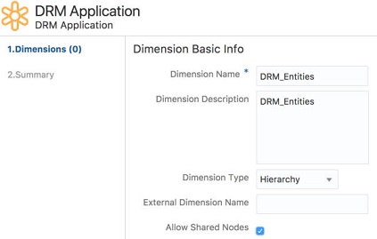

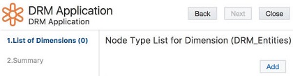

Introduzca información de dimensión. Para cada dimensión, determine si será una jerarquía o una lista plana. Tenga en cuenta el nombre de la dimensión externa en Data Relationship Management, y si se permitirán los nodos compartidos.
Actualice la información de la propiedad y, a continuación, haga clic en Siguiente.
Nota:
Se requiere cabecera de columna.

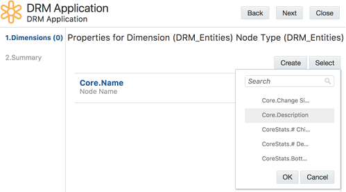

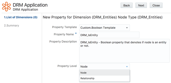

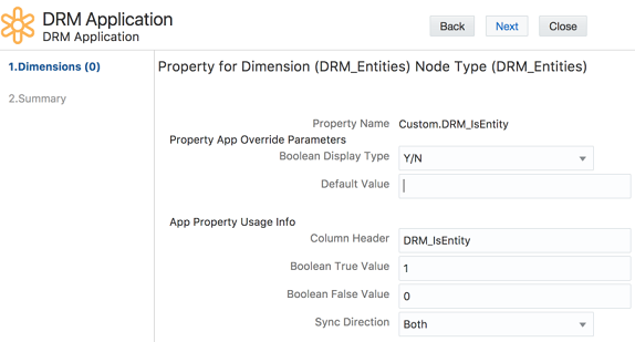

Defina el nombre, la descripción y los valores válidos de la propiedad y si la propiedad está a nivel de nodo o a nivel de relación. Haga clic en Siguiente.

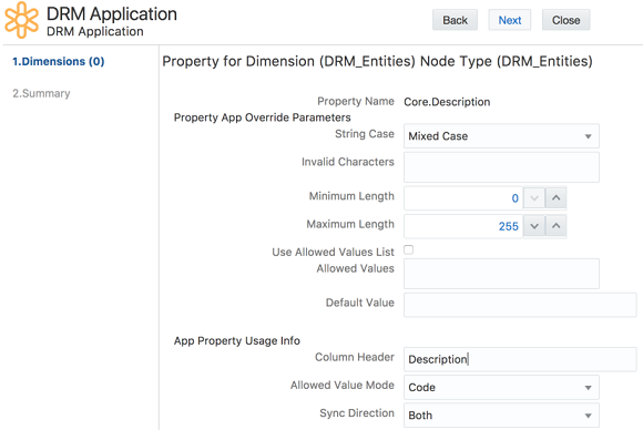

Defina parámetros de sustitución de la propiedad e información de uso de la propiedad.

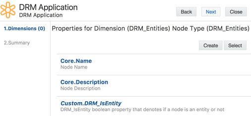

Revise el resumen de las propiedades de la dimensión.

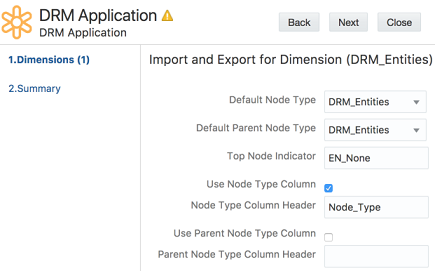

Incluya nodos superiores para cada dimensión y cabeceras de columna para los campos de tipo de nodo que estarán en el archivo de importación y exportación.
Repita los pasos del 5 al 15 para agregar otras dimensiones al registro y, a continuación, haga clic en Siguiente.

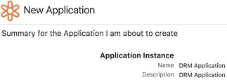

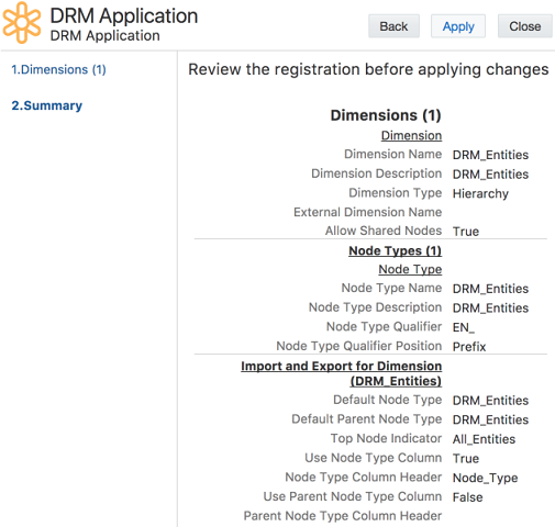

Revise toda la información del registro y haga clic en Aplicar para registrar la aplicación de Data Relationship Management.
