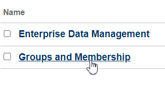

  2. En el separador Categorías, haga clic en Grupos y pertenencia.
    grupos y pertenencia

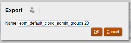

  3. Amplíe Directorio nativo, seleccione Grupos y, a continuación, haga clic en Exportar.
    grupos del directorio nativo
  4. Introduzca un nombre de archivo y haga clic en Aceptar.
    nombre de archivo de grupos

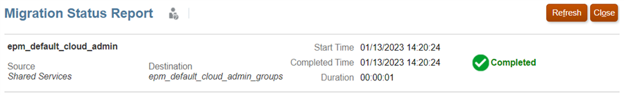

  5. Cuando se haya completado la exportación, haga clic en Cerrar.
    informe de estado de migración

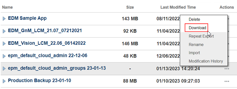

  6. En Instantáneas, busque el archivo de exportación de grupos y, a continuación, en la columna Acciones, haga clic en acciones y, después, en Descargar.
    descarga de plantilla
    La instantánea de grupos se descargará en su equipo local.

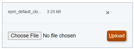

  8. En el separador Instantáneas, haga clic en Cargar.
    botón Cargar
  9. Haga clic en Elegir archivo, seleccione el archivo que contiene sus grupos y a continuación, haga clic en Cargar.
    carga de archivo de grupos
  10. Cuando se haya completado la carga del archivo, haga clic en Aceptar.
    carga completada

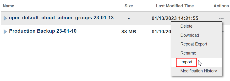

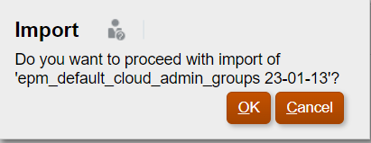

  11. En el separador Instantáneas, busque el archivo que contiene sus grupos y, en la columna, Acciones, haga clic en acciones y, a continuación, seleccione Importar.
    importación de grupos
  12. Haga clic en Aceptar en el cuadro de diálogo para confirmar la importación.
    confirmación de importación de grupo

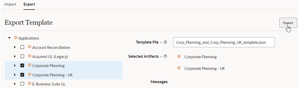

  2. En el separador Exportar:
    1. Amplíe Aplicaciones.
    2. Seleccione la casilla de verificación situada junto a cada una de las aplicaciones Corporate Planning y Corporate Planning - UK.
    3. En Archivo de plantilla, introduzca un nombre de archivo.
    4. Haga clic en Exportar.
    exportación de las dos aplicaciones de plantilla
    Las aplicaciones se exportan a un archivo .json y se descargan en el sistema local.

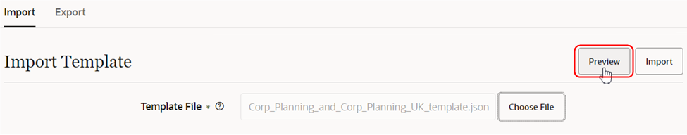

  4. En el separador Importar:
    1. Haga clic en Elegir archivo.
    2. Vaya al archivo de exportación que se ha descargado al sistema local.
    3. Haga clic en Vista previa.
    importación de archivo de plantilla
  5. Verifique que ya no aparece la advertencia de conversor de tipo de nodo.
